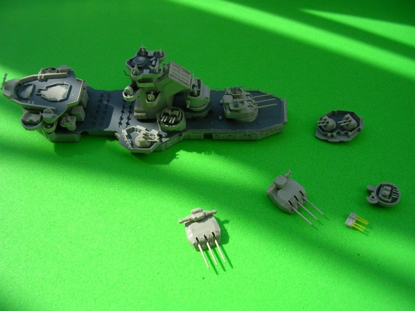

Hola, nuevas fotos y explicaciones del progreso hasta el momento en el que estoy.
La maqueta tiene numerosas piezas y armamento que requieren quitarlas de los “sprues”, lijado, quitar imperfecciones y pintado.  Es una labor entretenida que siguiendo un cierto orden no se lleva mal.  He preparado todas las piezas del puente, montaje de chimenea, colocación de barandillas adicionales con laminas de plástico y el pintado general que he completado con otro pintado en M27 (Humbrol) en el suelo de los quads de 40 mm.  Pongo también una foto del enmascarado preliminar para pintar la cubierta.
Aquí pongo un pequeño resumen del despiece de este bonito barco.  El Richelieu tiene un sistema original de grua en la que es un larguero sobre el que se desliza un riel que lleva el aparejo de la grua.  Sin embargo he construido otras gruas con lamina de plástico y pelos de cepillo que me parec en mucho mejores y las emplearé a costa de sacrificar una exactitud que tampoco refleja la propia maqueta por ser una pobre pieza de plástico.  Voy a emplear también sobrantes del Vincennes que tiene un armamento de 20 mm mucho mejor que el del Richelieu, está mejor definido, aunque no puedo emplear más que seis montajes.  En las torres de artillería las voy  a colocar con un tornillo que ajustaré a su base y que permita el giro porque no me gusta el sistema de fijarlas con una pieza de plástico.
Las torres de artillería han sido un reto.  El cañon original y el “blast bag” que traen originales nunca me parecieron lo más correcto.  Me he guiado por el propio dibujo de la caja y otras referencias y nunca me parecieron algo tan grueso como lo que trae la caja.  Inicialmente hice una prueba para sustituir el cañon por jeringuillas de 0,9 mm conservando el “blast bag” pero no me convencía el resultado, asi que hice cirugía mayor, colocando el cañon empotrado y un armazón hecho con hilo de cobre.  Despues colocándole cola blanca de carpintero  y pintado en negro (ver la foto de la torre ya finalizada).  Estas conservan una terminación redondeada que ahora he corregido y donde pondré el resultado final.  De todas formas el efecto que hace ver los huecos de los cañones es bueno.
En los quads de 40 mm., hice unas pruebas para sustituirlos por otros construidos con alambre pero no me convenció el resultado aunque lo volveré a intentar con otro barco.  A las piezas originales le he recortado el espacio entre los cañones para darle una mejor apariencia que creo que se ha conseguido.  Pongo tambien una foto de comparación con las enormes diferencias que tiene el mismo armamento y de la misma marca con otros barcos.  El Vincennes demasiado pequeño, el Richelieu el más correcto,  el del Pittsburg bastante correcto aunque ligeramente mayor y por último el peor, el del North Carolina que es sencillamente horrible y que tendré que sustituir por completo.   No alcanzo a entender como la misma marca de maquetas no hace el mismo armamento que llevan todos estos barcos y que provoca grandes diferencias.
Tras el pintado general  he ido colocando un railing de fotograbados de White Ensign Models (Superfine) que me ha costado horrores porque no tengo experiencia en su colocación y porque creo que son demasiado “sensibles”.  Otros Railing de W.E.M. son menos sensibles y sencillos de colocar.  Me quedaban por pintar los pequeños detalles de la cubierta que vienen, pero esto no es lo mismo que hacerlo siendo jovencito así que me puse a otra cosa más entretenida como es volver a emascarar toda la cubierta y volver a pintar los detalles y candeleros.   El Barco lo he puesto sobre otro “dique seco” porque tengo también en otra grada al Schanhorst.    El barco pequeño es el que acompañará al Richelieu en la forma de presentación y es copia en scracht de un auxiliar que tengo (ver el post barcos en scracht).  La última foto es del resultado de pintura y ahora vendra´el proceso de armado.

Me alegra que os guste este barco.   Hay muy buenos autores que han realizado esta maqueta y me guio por sus obras para tenerlo en cuenta.   Hay un post en otro foro con una construcción a 1/350 que tiene la ventaja de trabajar al doble de escala de 1/700 que tiene sus limitaciones y donde a medida que el barco va creciendo pienso que debería haber cambiado alguna cosa más, pero hay que tener en cuenta que apenas uso fotograbado que sí emplearé en otras construcciones próximas.  Entre esas maquetas, hay otra de Claudio Matteini de Hi-mold (steelnavy) que es una preciosidad a 1/700, mucho fotograbado y con una calidad de la maqueta que le falta a Trumpeter.
La fase en la que estoy ahora es rápida o lenta según se trate.  Gran parte de las piezas estaban ya pintadas y preparadas por lo que consiste en ensamblarlas y aquí es donde he encontrado algunos inconvenientes porque las piezas no encajaban y requerían adaptarse.  El montaje de la superestructura central progresa con la chimenea y puente.    He tenido que construir (se ve en la foto) un nuevo montaje de 40 mm porque la “cuarta dimensión”  se la ha tragado.    Le llamo “cuarta dimensión” a cuando te cae una pieza  y a pesar de ser suelo blanco de baldosa no se encuentra.  Otros le llaman el  “monstruo de la alfombra” , el “apeadero de Harry Potter” o “la puerta estelar”.  Para fabricarlo cogi una pieza desechada y con hilos de plástico.
En el puente voy a emplear unos tirantes que se ve en la caja sosteniendo otro montaje de 40 mm. y unos sobrantes de fotograbados simulando ventanas.
Para las torres secundarias traseras deseche la pieza de plástico que se pone debajo y use un tornillo de caja de ordenador que encaja bien y da buen resultado
l
Para las torres delanteras un sistema similar y sellando la tuerca con una gota de loctite en cuanto está ajustada la torre.

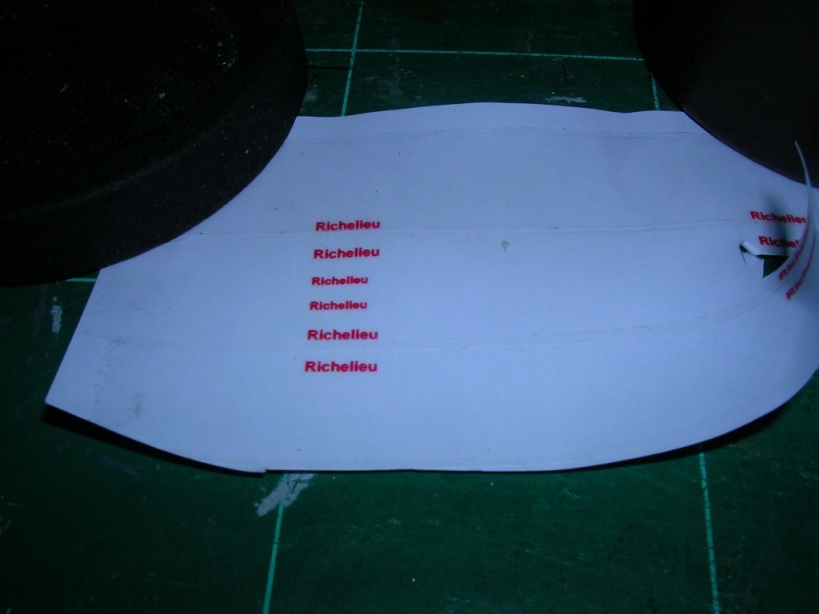

No viene en la hoja de calcas el nombre del barco, pero en otros modelos si lo han puesto, así que para colocarlo he seguido el siguiente pequeño truco.     En una hoja de papel normal se le pegan varias tiras de cinta adhesiva de la buena, tipo scocth.  En Word se escoge la letra arial, cuyo tamaño más pequeño es 8 pero se puede poner a 6, color rojo y se imprime con una laser (cuanta mayor resolución mejor).  Tenemos una hoja de varias muestras por si sale mal el siguiente paso.
 Ahora, volvemos a colocar un trozo de cinta adhesiva y con algo duro pero que no dañe la cinta frotamos con energía pero con cuidado para conseguir que el calor del rozamiento transfiera las letras., levantando después la cinta con cuidado y si vemos que no ha transferido las letras, volvemos a repetirlo.
Con un poco de cuidado obtenemos una transferencia buena que recortaremos lo máximo posible y después de darle barniz brillante antes, la pasamos al barco cuando no está totalmente seco.  Es importante no hacerlo inmediatamente porque no resultaría sino cuando ya está prácticamente seco.  Sencillo pero efectivo.

Re: Acorazado Richelieu 1/700 Trumpeter - versión 1946
« Respuesta #12 en: 15 de Octubre del 2011, 17:18:32 »
Hola Kometa y todos.
¡ Muy bien !. . . Perfecto, esta idea para los nombres es muy buena.  :wub:
