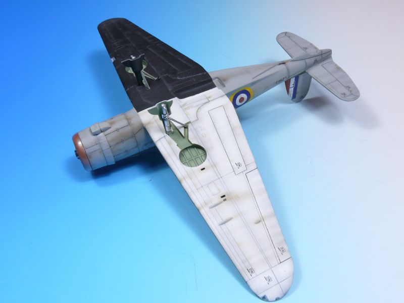

Comenzamos con el camuflaje del nuestro avión.
El avión representado es un Skua del 803 Sq. de la FAA a bordo del HMS Ark Royal en 1940. Este aparato junto a otros Skua participó en el ataque al Scharnhorst ese mismo año, resultando el aparato derribado y la tripulación capturada.
El camuflaje era el típico para el arma aérea de la armada en la campaña de Noruega: Sky Grey en la parte inferior de las alas y fuselaje y laterales  del fuselaje y esquema disruptivo en las zonas superiores a base de Dark slate Grey y Dark  Sea Grey. (En realidad el esquema era Dark Slate Grey y Extra Dark Sea Grey pero por las fotos de época se ve que el gris no era tan oscuro como el Extra Dark Sea Grey  y lo sustituí por Dark Sea Grey).
Adicionalmente, a estos aviones se les aplicó el esquema de mitad negro, mitad blanco para la parte inferior de las alas, típica en los cazas de la RAF de la época.
En primer lugar hice el camuflaje general y posteriormente pinté la parte inferior del ala.
El primer paso fue pintar en color Sky los laterales y la parte inferior del avión, dándole un presombreado con negro previamente. Una vez seca la pintura procedí a enmascarar los laterales del fuselaje para aplicar los colores de la parte superior:
El orden para el camuflaje superior fue primero aplicar el color  Dark Sea Grey y a continuación le tocó el turno al Dark slate Grey. Este segundo color de camuflaje fue aplicado a mano alzada sobre el anterior sin ningún tipo de enmascaramiento:
El paso siguiente fue terminar la pintura de la parte inferior del ala. Si le damos la vuelta al aparato en este momento vemos que la parte inferior del fuselaje y los estabilizadores están pintados de color gris mientras que el ala permanece sin pintar:
 Para empezar se enmascara todo dejando al descubierto la parte inferior del ala de estribor que irá de color blanco. Posteriormente se pinta la parte inferior del ala de babor en negro. Una vez seco el color básico le hice unos efectos de desgaste, en gris sobre el blanco y en gris claro sobre el negro:
