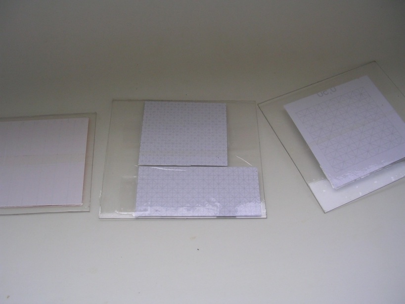

Este es un pequeño truco que se puede emplear como complemento para realizar líneas o figuras.    En el mercado hay buenas plantillas para confeccionar o recortar máscaras tales como son:
https://www.scalemates.com/kits/1006262-voyager-model-tez069-masker-easycutting-jig-1-for-all
http://infini-model.com/index.php/portfolio/it3001v1/
Bueno, pues me he fabricado una pequeña herramienta sobre la base de dibujar en corel una plantilla en la medida o formas adecuadas para tener.    El resto es sencillo, coger una lamina de pvc transparente o metacrilato de poco grosor y pegarla por detrás.   También he añadido un papel milimetrado cortado a la medida adecuada:
Y este es el ejemplo de lo que se puede conseguir para tener una plantilla de enmascarar en positivo o negativo:
