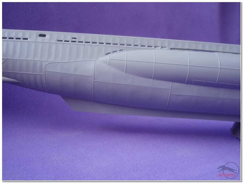

« Respuesta #35 en: 30 de Abril del 2011, 10:06:09 »
Gracias por los comentarios,
Elbama me queda la tira de trabajo  ::)
Willie, me alegro que éste trabajo y el de Raúl junto a los de otros compañeros, te ayuden para tu submarino.
Raúl, reitero mi agradecimiento a tus palabras.
Y al resto, espero que os guste y vuestros comentarios para seguir aprendiendo.
Estresado Paneles Casco de Presión
Ha sido un trabajo duro, monótono, estresante, cansino.... no os recomiendo ésto, de verdad.
No he disfrutado NADA haciéndolo, por diferentes motivos:
- Porque no tenía muy claro cómo hacerlo.
- Porque no quedaba como yo quería.
- Porque el resultado final, aunque está bastante bien, no coincide exactamente con lo que yo buscaba.
El caso es que lo hecho, hecho está y al final seguramente todo habra merecido la pena.
Las herramientas utilizadas han sido lija, pinzas y borrador mágico:
He seguido varios procesos.
1º Lijada suave a todos los paneles
2º Marcado de líneas para indicar cuadernas internas y referencia para el estresado. Creo que debería haberlas marcado algo más juntas.
3º Lijado a conciencia intentando ser algo irregular para evitar que los paneles quedaran todos iguales.
4º Afinado de las lineas marcadas a base de lija y lija....
5º Suavizado de todo el estresado panel a panel, intentando que las lineas no se marcaran demasiado.
El resultado final es lo que vereis ahora.
Según cómo le de la luz, se ve más marcado o menos. Al tacto, si pasas el dedo por los paneles se nota una ligera ondulación, más marcada en algún panel que en otros.
Ahora sólo quedan los tanques de inundación. Espero que dentro de otros tres o cuatro meses estén acabados   :laugh: :laugh: :laugh:
Bueno, eso es todo.  Ya me direis qué os parece.
Seguimos en la brecha.

« Respuesta #36 en: 30 de Abril del 2011, 22:05:14 »
Hola Grimsby y todos,
El trabajo del estresado ha quedado precioso. Me parece increible el tiempo y el esfuerzo dedicado a lograr esos efectos.
Por otro lado el paso a paso con la descripción del proceso ha sido genial, además de muy instructivo.
Muchas gracias por compartirlo con todos.
Enhorabuena por tan meritorio trabajo.

« Respuesta #37 en: 30 de Abril del 2011, 22:20:34 »
Gracias Jose Antonio por el comentario. Me alegro que te esté gustando el trabajo.
Mi nombre es Fernando.
