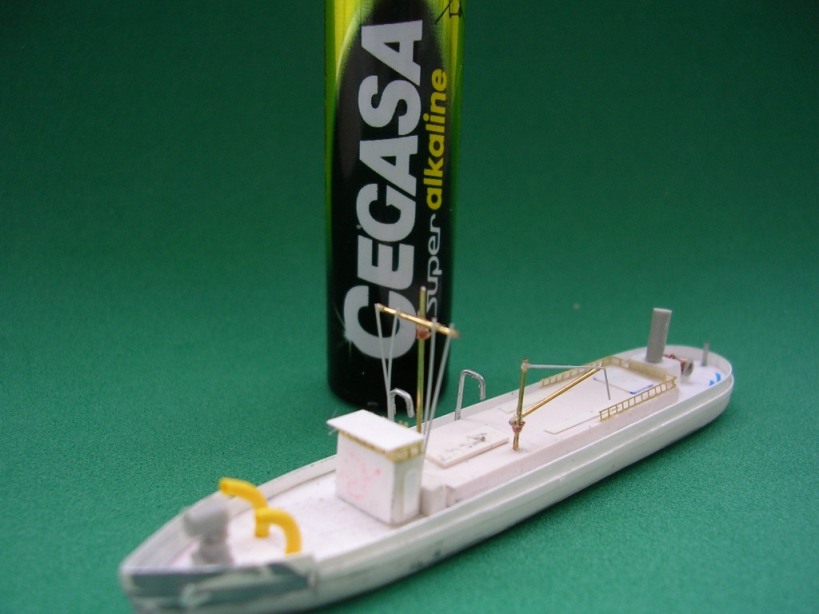

Creo que estamos hablando del mismo material.  Después de probar varios materiales para construcción de pequeños barcos en scracht estoy utilizando algo que se llama PVC foam que viene en planchas de 1 mm hasta 5 mm.  Es como la utilizada para este pequeño barco:
El metodo consiste en tener la planta del barco y recortar con cutter.  Tambien he probado a cortarlo con el método del hilo caliente que se emplea para porexpan, pero no garantiza un corte preciso.

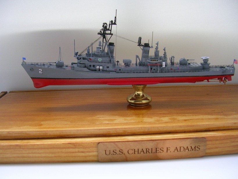

En otro modelos de barco que termine hace dos meses, me grabaron el nombre del barco con laser en una pequeña placa de madera de arce, es un pequeño comercio que se dedica a estas pequeñas cosas.
