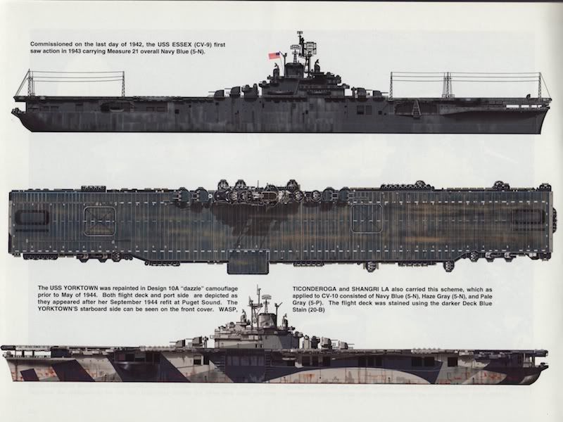

Te recomiendo que te compres este librito, no es caro y está muy bien para empezar. Se encuentra fácilmente por internet.
Eso sí, tienes que dominar el inglés.  :ohmy:
De todas formas te inserto unas imágenes de este librito :
Arriba tienes al Essex en 1943. Fíjate en la cubierta y esta imagen responde a tu pregunta sobre ella.
Aquí tienes otras dos :
Arriba en abril de 44 y abajo en mayo del 45. Ten cuidado con la del 44 pues el camuflaje no era igual por los dos lados. El del 45 sí.
Si quieres un consejo te diré que te decidas por el camo del 43 o el del 45. ¿ Por qué ? , Hombre, por que son más fáciles y es el primero que haces. No tienes que andar con el complicado del 44.
Cuando elijas un "Camo" para tu " Porta" , te podremos orientar sobre los colores.  :P

Vistas las laminas que me ha dejado, creo que me decantare por la ultima opcion la del 45, ya que aunque menos vistosa, la hare por ser el primer barco y como todo en la vida vayamos pasito a pasito.
