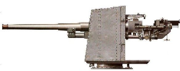

La Vickers Terni, me parece a mí que tiene un sospechosísimo parecido con el famosísimo cañón-ametralladora Maxim-Nordenfelt de 37 mm (el pom-pom de finales del S XIX). Incluso la palanca de armado que se ve en la foto, es la misma. ¿Es muy arriesgado decir que si lo comparamos con una ametralladora Vickers .303, o una Maxim, la similitud es enorme?
Y, ¿qué es esa cosa que tiene a la izquierda?  :blink:
Hola Santi, lo cierto es que ya me había dado cuenta. No sabría compararte las características técnicas de ambos, pero el arma en sí parece la misma sobre montajes distintos.
Eso es el carril de salida de los cartuchos, en algunas fotos no aparece ya que era abatible y extraible.

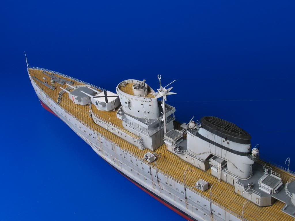

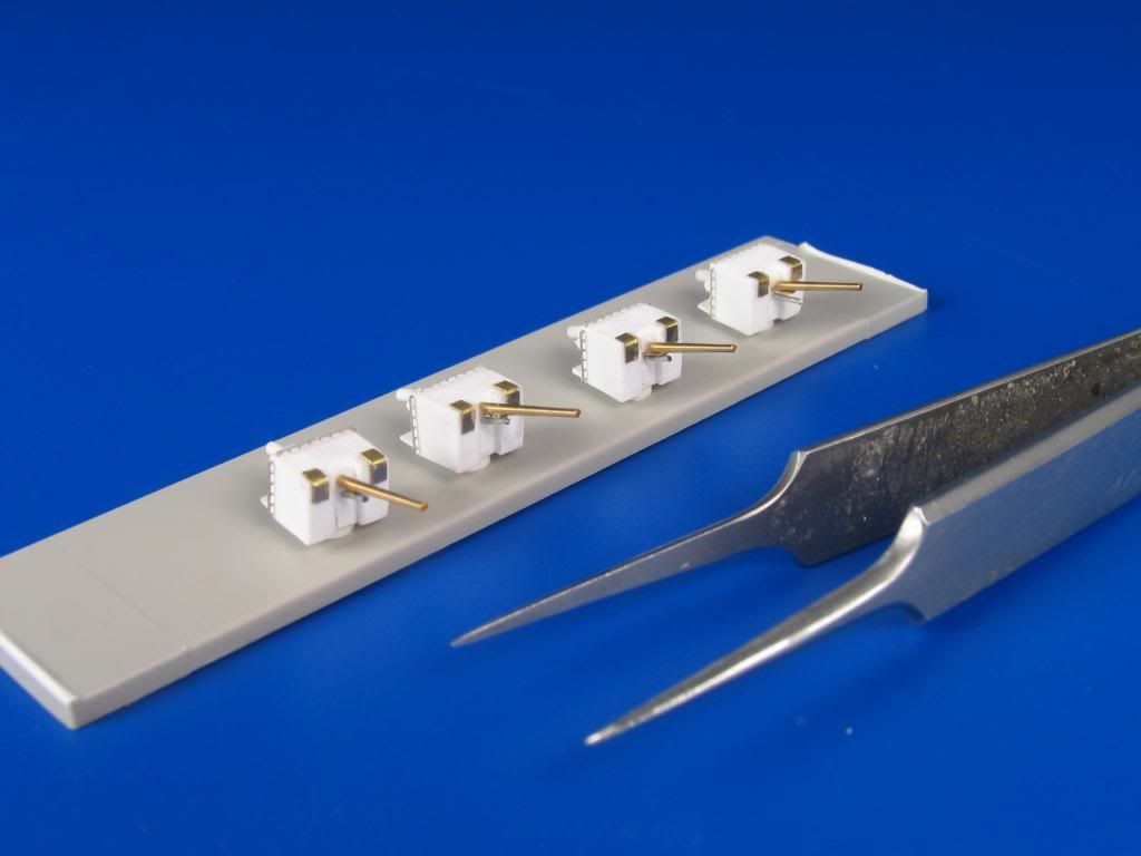

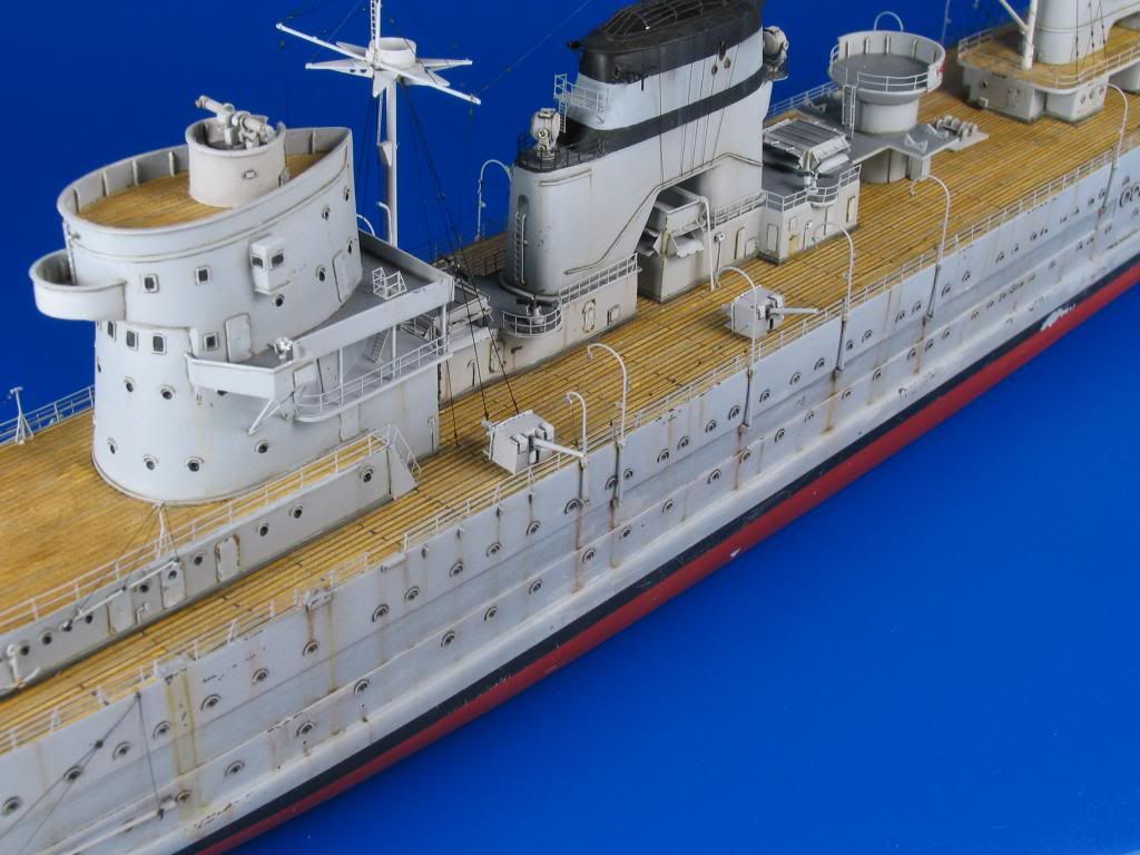

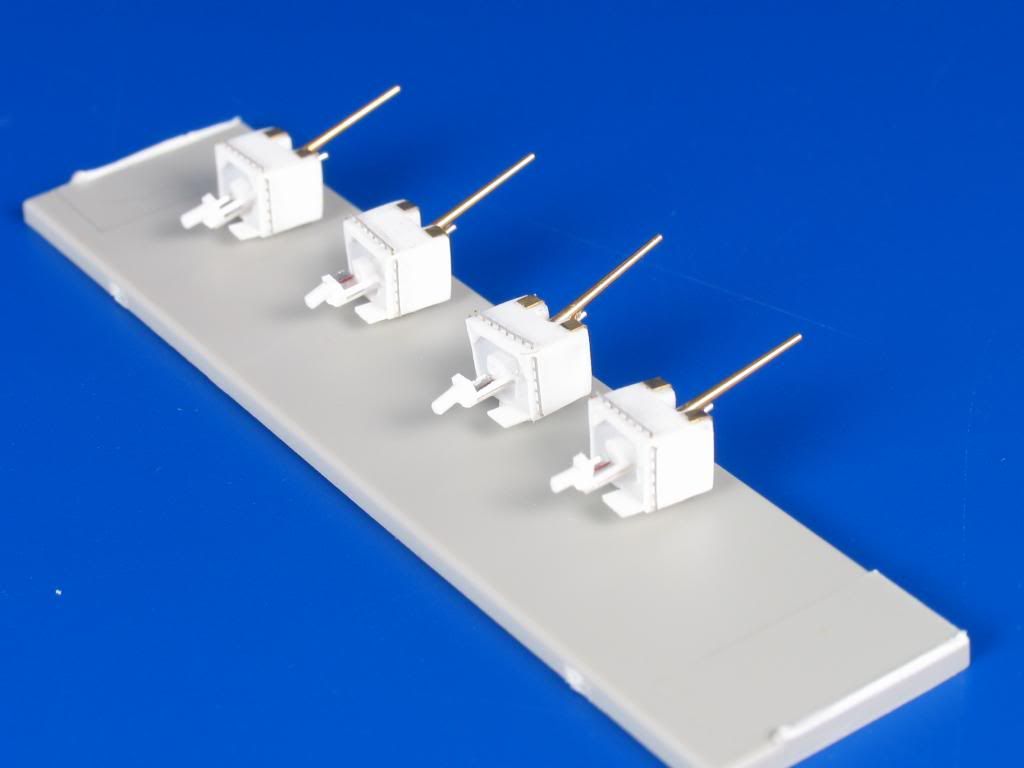

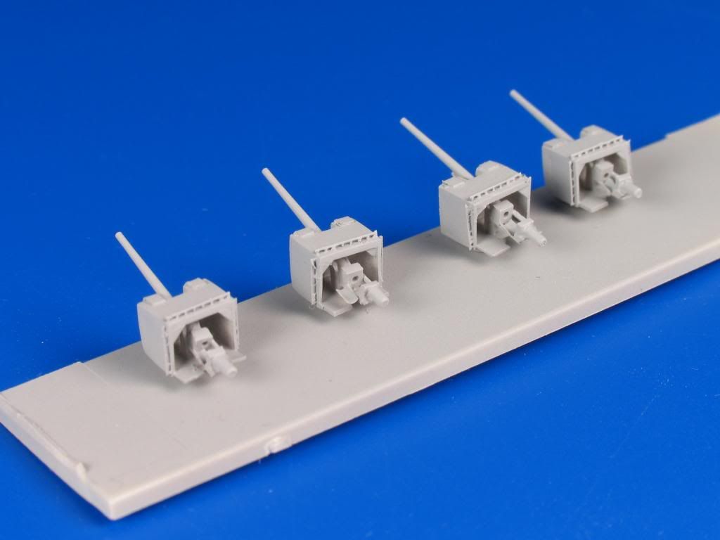

En este avance mostraré la construcción de los cañones de la artillería secundaria, en este caso los cuatro Vickers 120 mm de superficie en montaje simple con casamata, que iban situados a proa en ambos costados.
Este cañón es un clásico y seguro que conocido por todos vosotros.
Desconozco si existen estas piezas por separado en esta escala en el mercado, como siempre la impaciencia puede conmigo y no me molesto ni en buscar.
Fotos e imaginación al poder, Evergreen, y los tubos torneados de la marca ABER.
Despues de imprimar el conjunto se pintan y se aplican unos lavados y unas luces con óleos para que el conjunto no parezca demasiado plano.
Seguidamente se pegan en su emplazamiento definitivo.
En el siguiente avance le tocará el turno a la artillería principal, ya que la tengo más avanzada que los cuatro AA 120/45 que me faltan.
Pronto más.

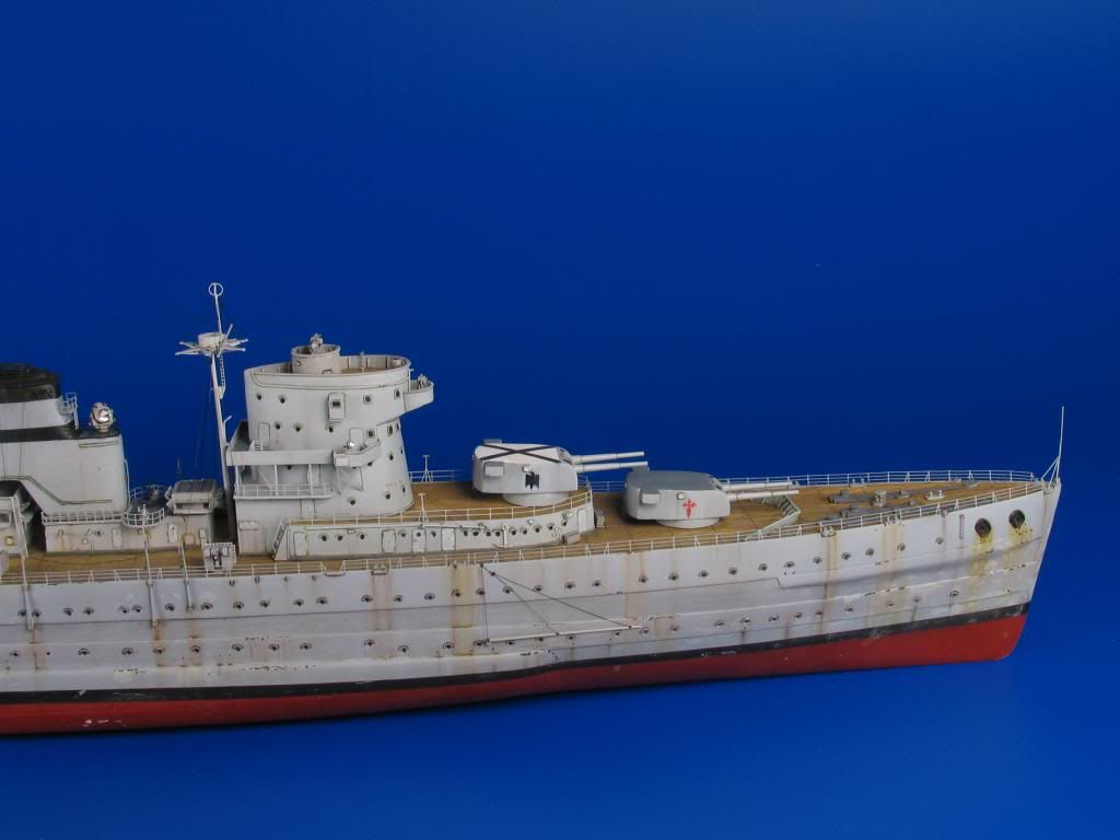

Ante todo y como suele ser habitual, gracias por la paciencia. Aunque tarde como siempre, esta vez la tardanza tiene un lado positivo porque el tiempo que no he dedicado a postear ni a subir imágenes he podido dedicarlo a la "chicha" del asunto, que no es otro que pegar plástico. Resultado; pues que casi está terminado.
Aunque algunos ya lo visteis por ahí a falta de cuatro detalles y todavía falta alguna chapucilla, subiré avances a velocidad desconocida en mí.
Comenzamos.

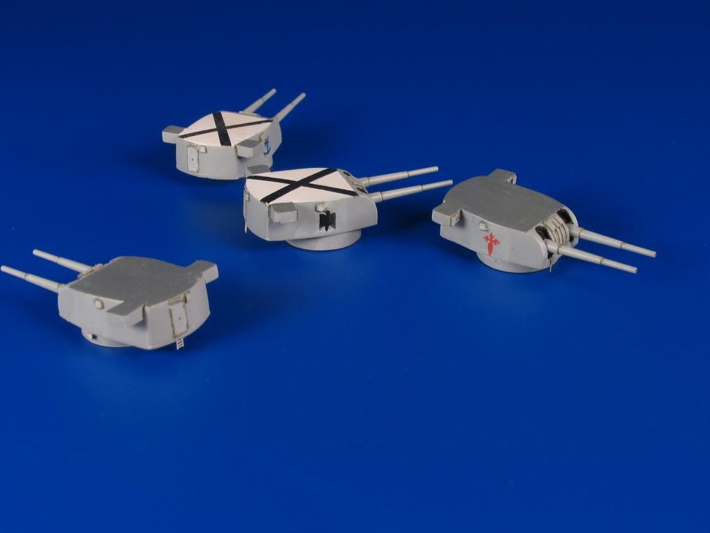

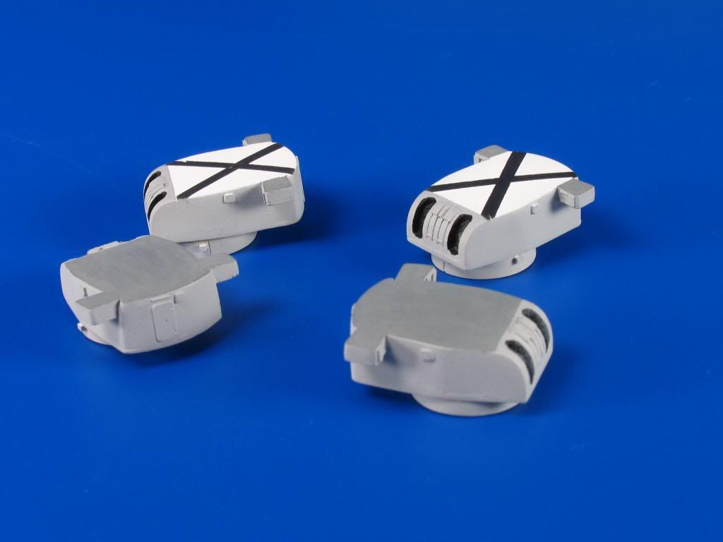

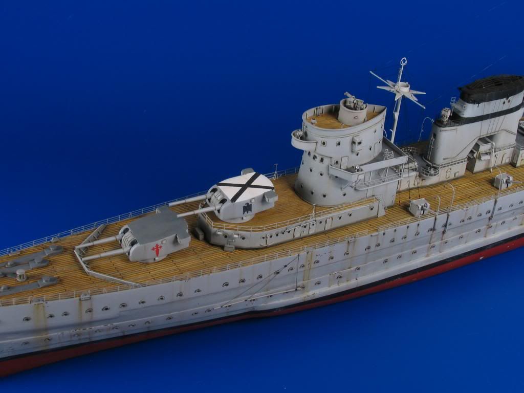

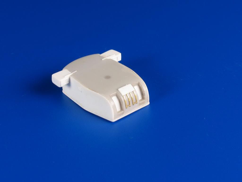

Lo habíamos dejado con algo de artillería secundaria, y estaba retrasando la principal a falta de concretar el dichoso dibujo de la tercera torre. El misterio sigue sin desvelarse, visita a museos incluída. Lo que sí se aprecia es que el dibujo parece un ancla rodeada de algo y siguiendo la intuición y los documentos de la época he decidido hacer que el dibujo represente en lo posible el emblema de los flechas navales, ancla negra rodeada de cadena azul. Los dibujos en las torres de proa también a mano alzada y dentro de mis posibilidades, claro está.
Al igual que casi todo el equipamiento del buque las cuatro torres hubieron de realizarse en scratch partiendo del frontal de una de un crucero Aurora de Lee en 1/300, aumentando de grosor y altura con Evergreen, y corrigiendo luego lima y calibre en mano y con los planos delante por supuesto.
Un trabajo bastante complicado para repetirlo cuatro veces, así que decido reproducir en resina las otras tres torres y olvidarme de problemas de exactitud.
[/URL]
 Un detalle muy importante son las cañas de los cañones. Mi primera intención era adquirir unos de un crucero pesado británico, pero fijándome un poco resulta que aunque de igual calibre la distancia del salto entre los distintos grosores del tubo no son iguales, vaya p..ada. Los tubos que más se asemejan en apariencia y longitud son curiosamente los que ABER vende para los cruceros pesados Astoria, New Orleans etc. ref.L-19.
Una vez terminadas y pintadas queda algo así;
[/URL]
[/URL]
[/URL]

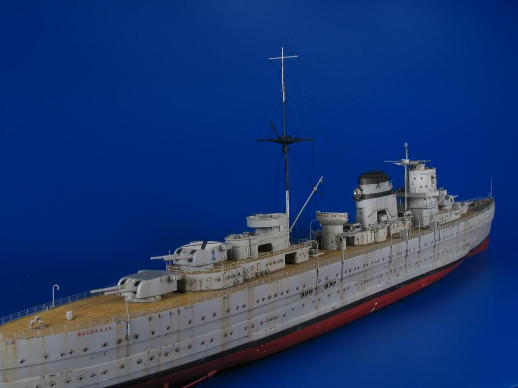

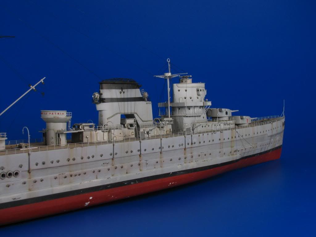

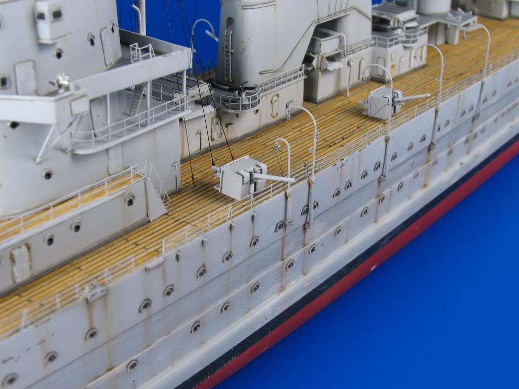

Como siempre y tras terminar nuevas piezas, se  muestran ya colocadas en su emplazamiento.
Ahora ya parece algo más bonito.
[/URL]
[/URL]
[/URL]
[/URL]
[/URL]
[/URL]
Esto es todo por ahora.
Pronto más y más rápido.
Un saludo a todos.
