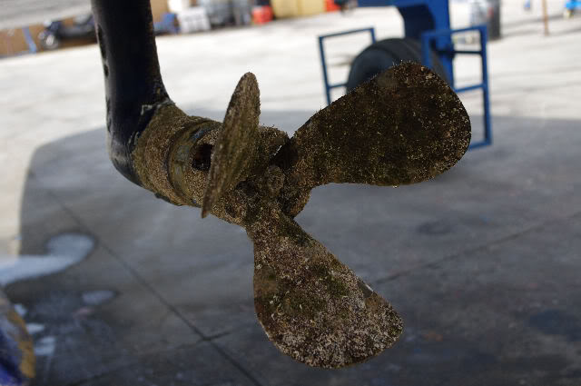

prueba con azúcar bien molida. - Mejor azúcar que sal por que suele tener un grano más fino -, y cola blanca rápida, mezclalas, y obtendrás una pastita que bien aplicada te dará esta grumosidad o rugosidad. Despues, una vez bien seca, sobre el fondo color acero oxídado, puedes dar a pincel seco los efectos de color claro.

 El ocre tambien amarillo lo puedes aclarar, - Es decir, dar un tono más claro -, con cierta cantidad de amarillo de cadmio limón y blanco. Pero ten cuidado y no te pases con el blanco. Con este tonito tan claro puedes dar los efectos de la hélice de la foto.  :blush:
