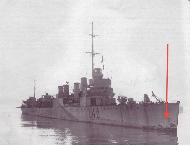

Otro ejemplo:
Obsérvese al destructor británico GEORGETOWN en el que los bigotes han hecho estragos en su pintura.

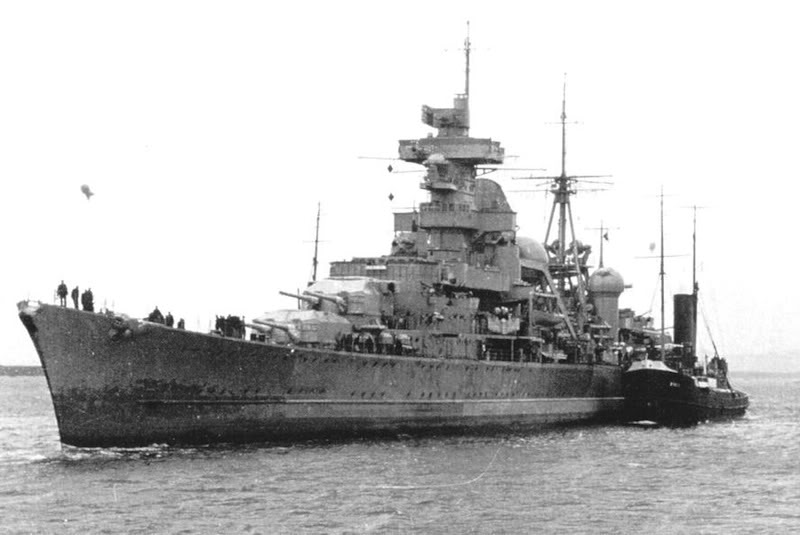

Veamos al PRINZ EUGEN luciendo unos magníficos pelados en su proa producto de los bigotes.

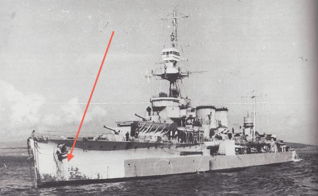

Por último veamos al destructor polaco CONRAD a finales de 1945.
Ved de nuevo lo que os digo, y en este ejemplo, ademas, se puede apreciar la marca que deja el ancla cuando garrea sobre la amura. ¡¡¡Cosa que muchos modelista omiten!!!.
En resumen, salvo que el buque hay navegado por largo tempo en mares bastante encalmados, su proa debe de ser Weatherizada:smile:

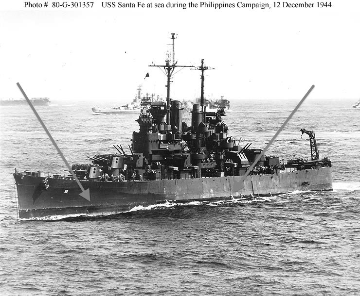

El crucero USS SANTA FE en diciembre del 44 luce en su linea de flotación magníficos óxidos y desgastados producto de lo que acabo de explicar.

Obviamente se deduce que después de ser pintado, - No luce los efectos de los bigotes en proa -, ha permanecido por un tiempo en puerto.

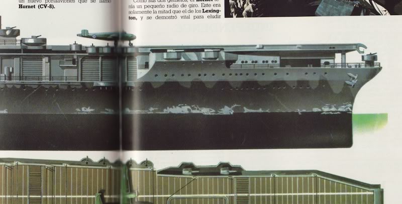

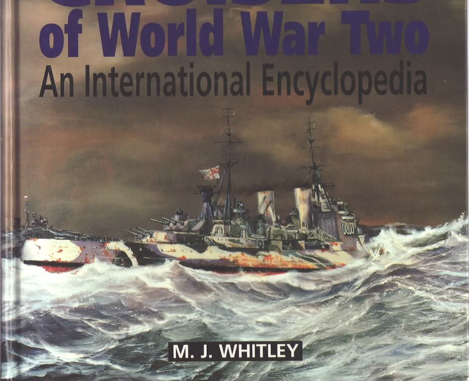

¿ Y como dibujan los artistas ?. Véase este ejemplo:
El artista ha pintado este efecto en la flotación y además el chorreo de las ancoras.

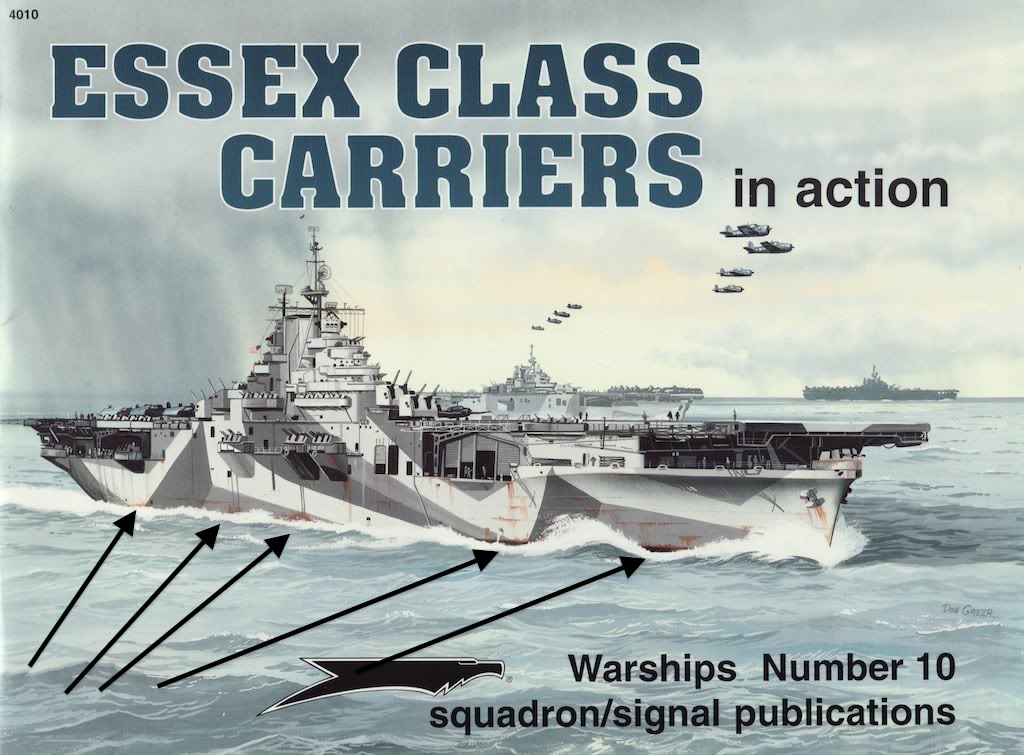

Más.
En este caso, el artista ha tenido en cuenta el degaste debido a los bigotes y a la segunda ola. ¡¡¡ MUY BIEN !!!.
Más ejemplos:
Sobran los comentarios.

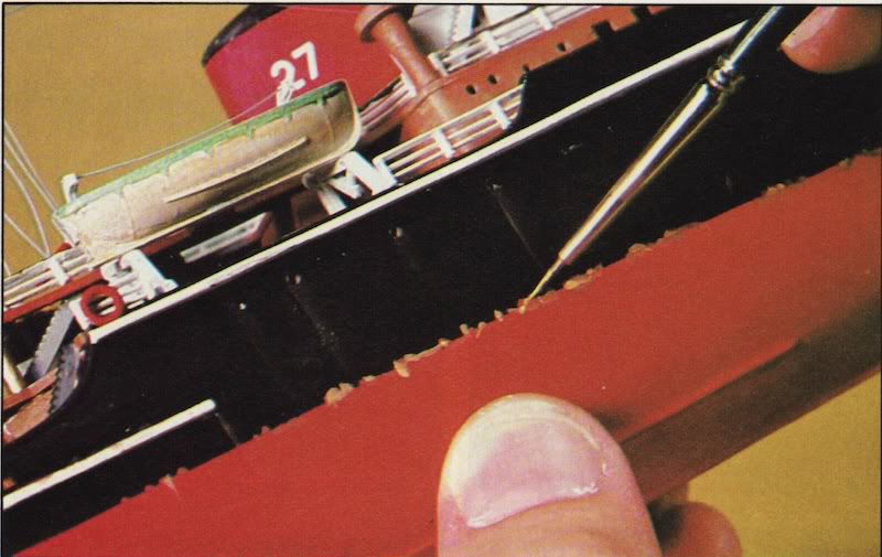

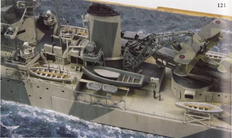

¿ Y qué dicen los libros ?.
Veamos uno cualquiera:
Por ejemplo " MODELISMO Y MAQUETAS PASO A PASO". Valdrá cualquier otro.
Tomo I págs. 53 y 55.
¡ Jolines, señores, que sólo hay que leer!
POR FAVOR, NO TANTOS CHORREONES Y OTRAS HIERBAS Y UN POQUITO DE ÓXIDO EN LA FLOTACIÓN.

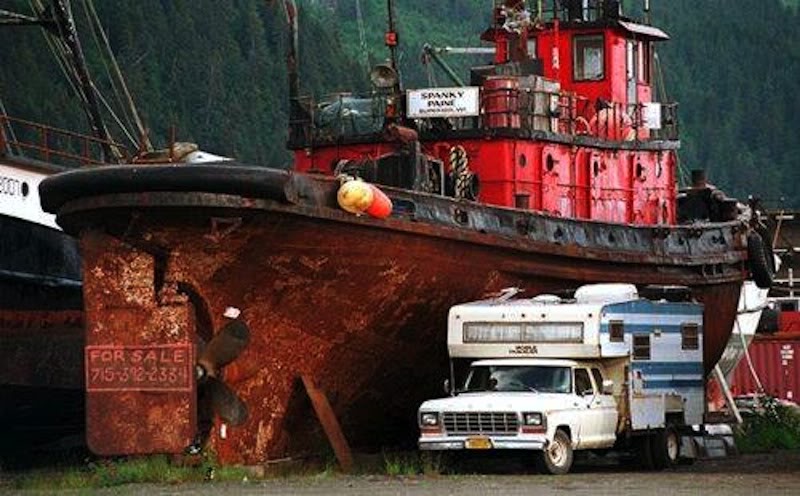

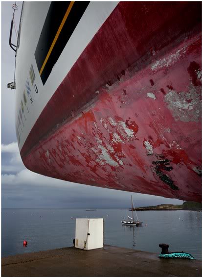

3.- BAJO LA LINEA DE FLOTACIÓN. OBRA VIVA.
Si se quiere Veatherizar:ohmy: :ohmy: :ohmy: ¡ Oh, no!, esta palabreja otra vez . . . ¡ Ya me da igual quien me dé los cuarenta !, la obra viva. ¡ Excelente!, pero hágase bien.
Bajo la obra viva se producen ciertos efectos que son:
- Un efecto de lijado debido a la densidad del agua salada y a la fricción a que se ve sometido el casco al andar.
- Ciertas porciones de pintura saltan, " Clapas" y dejan al descubierto el acero o la madera u otro material de que esté hecho el buque.
- Si el deterioro dura largo tiempo, se va oxidando lentamente debido al oxígeno contenido en el agua.
Baste darse una vuelta por internet, pera obtener algunos ejemplos:

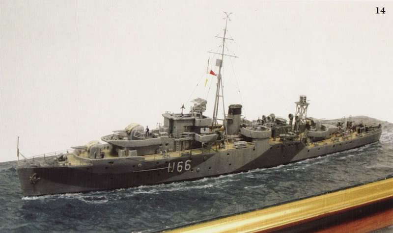

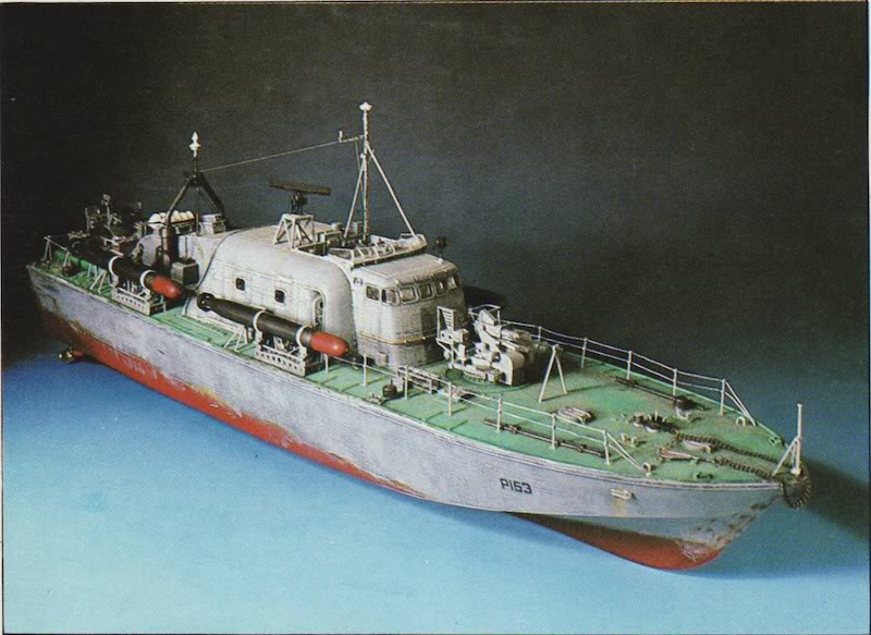

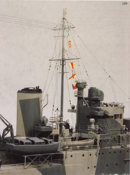

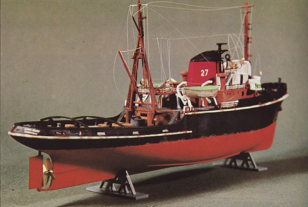

Un ejemplo de buen hacer:
En la misma obra citada anteriormente podemos ver a esta PT.
Veamos:
Fijaos en su proa. Presenta los efectos de los bigotes y su óxido. Ved la flotación, presenta el desgaste, óxido,etc. Obra viva. Se adivina un cierto raspado etc.
Sin embargo cubierta y superestructuras, aunque están enguarradas, lo están menos que el casco. ¡ LO JUSTO! ¡ Cómo es lógico!.
Bueno, pues a todo esto el que haya hecho las cosas mal y encima le hayan dado un premio . . . ¿ Qué ?.
 Pues . . . ¡¡¡ Tal vez haya sido justo!!!. ¿ Por qué no?.

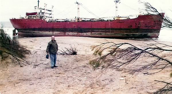

Me tomo el atrevimiento de subir estas fotos para acompañar tus magníficos conceptos. Se trata de imágenes tomadas a la corbeta ARA Drumond mostrando no su mejor aspecto de conservación...  :blink:
Pueden ver óxidos y desgastes tanto en su casco como en las superestructuras, especialmente en la proa, toda la zona del ancla y la línea de foltación.

Voy a comentar la última foto que ha colgado astroz.
Muy ilustrativa amigo.
 Fijaos bien en la proa, como se oxida debido al rompiente de los bigotes, fijaos en la linea de flotación como muestras ligeros indicios de oxidación, fijaos  en las dos lineas inclinadas a la izquierda y derecha del ancla, es el raspado producido por el garreo del ancla. Fijaos como las pestañas de las uñas del ancla es la parte más oxidada de las mismas. Fijaos como al garrear han marcado dos puntos de oxido en la amura. Estos efectos son bastante frecuentes en este tipo de ancla. Inroducid estos conceptos en vuestros modelos.  ::) ::)
Gracias por las fotos.

Me viene a la memoria esa foto tan conocida del Prinz Eugen atracado si mal no recuerdo en Dinamarca hacia el final de la guerra, ¿ os imaginais esa foto en color?, creo que no se distinguiría ni el color del casco. O esa otra no menos famosa del Ark Royal justo después de ser torpedeado, con desconchones y óxidos por todos lados.
En reproducciones así hablar de límites es algo muy relativo, eso sí... a la hora de pintar una maqueta no estaría demás una pequeña explicación de porqué se hace así.

Es dificil encontrar fotos de maquetas. Como te digo yo no las weatherizo por que no me gusta, pero tal vez un día haga un modelo weatherizado. En general la gente deja la hélice bien pintadita.
De todas formas, en el enlace de " Fondear" tienes que la primera foto es un magnífico ejemplo de hélice weatherizada. Si encuentro algo más por internet, - Me refiero a fotos -, lo pondré en este hilo para que las veas.  :smile:

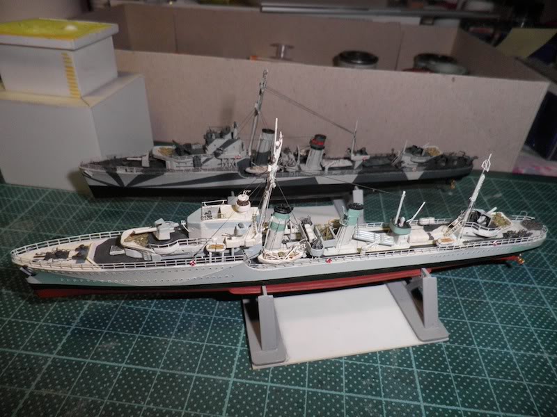

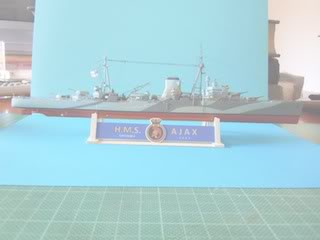

Teniendo muy presente tus explicaciones sobre el "guaterizado"  :laugh: :laugh:, he intentado una primera aproximación, a modo de prueba, sobre el casco de mi gearing. Te ruego me des tu opinión al respecto... (Una vez vi las fotos con el macro, me dio por borrar todos los efectos realizados... :wacko:), pero me gustaría saber si voy bien encaminado.... Sobre todo se me antoja dificil el conseguir el efecto del salitre, para que quede convincente....
Re: UNA CUESTIÓN DE ÓXIDOS.
« Respuesta #14 en: 07 de Enero del 2011, 18:20:20 »
No está mal, no sé como lo has hecho por que no lo explicas, pero, en principio, no está mal.  :smile:
Sin embargo . . .  Pienso que si el tajamar está tan desgastado por la  accion de las olas, los bigotes de la primera ola rompiente debería ser mayores. Y sobre todo no casan mucho las marcas de profundidad, - Las que marcan el francobordo -, tan blanquitas e impolutas, yo al menos las veo así, pues debido al desgaste de la pintura deberían estar más borrosas y desgastadas. Por lo demás, me parece bien.
No sé como se verá con el macro, pero no te comas el coco, ni con el macro, ni con el salitre.
Te incluyo el enlace al KONGO del maestro Relojero, para que te inspires en su obra viva. Ten en cuenta que el maestro aun no ha tratado la linea de flotación.
http://www.u-modelismo.com/foromodelismonaval/index.php?topic=1130.105
Por favor, dime como has weatherizado el casco. Como lo has hecho, ¿Primero Has pintado el casco y luego has weatherizado ?, o lo has hecho de otra forma. Me estoy pensando weatherizar el ARK ROYAL que estoy haciendo, pero espero tener un poco de tiempo para seguir.
Otra cosa, ¿ Pintas a pincel sólo, o con aerografo?.
Espero tu respuesta.
