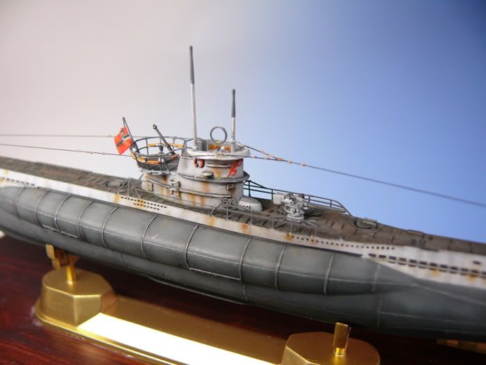

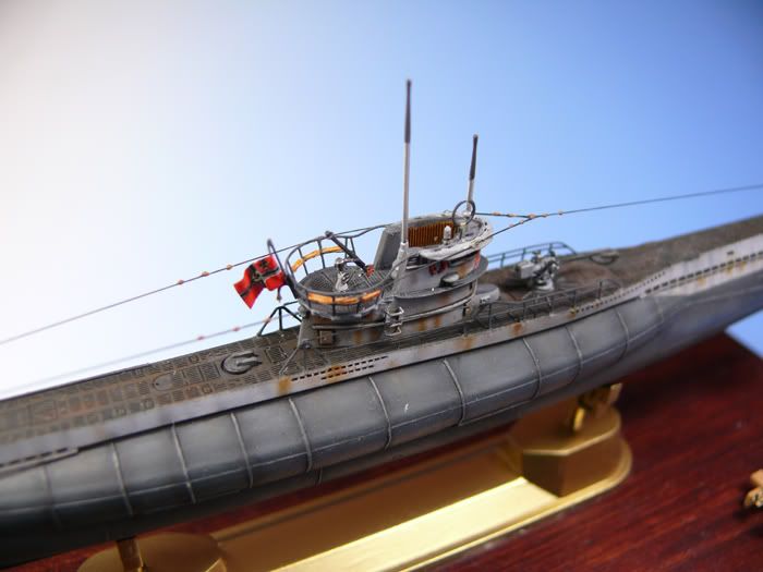

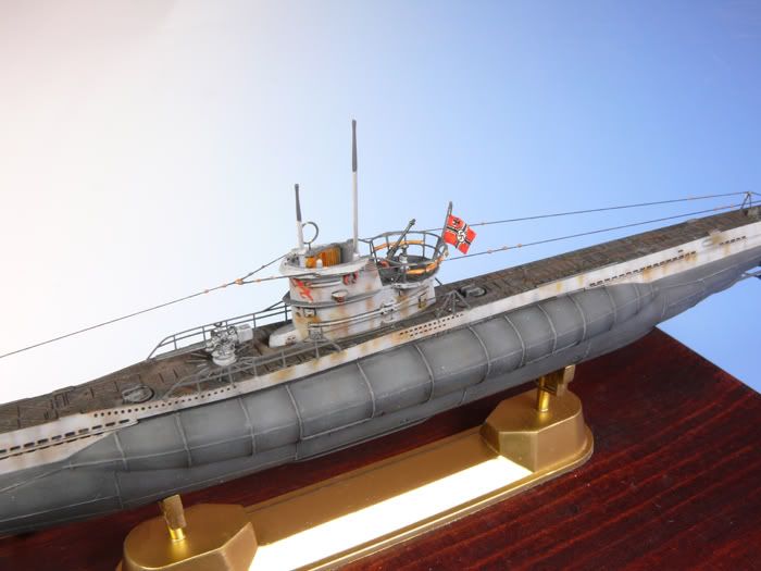

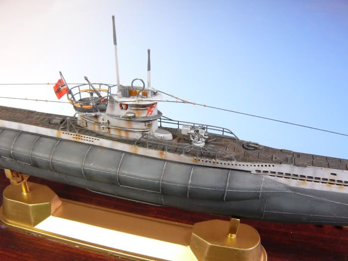

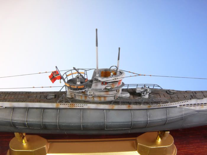

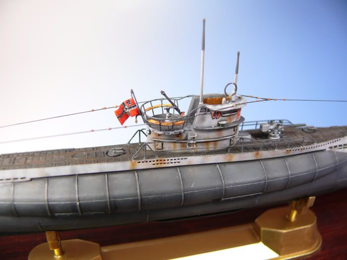

Os pongo algunas fotos de detalles más cercanos. Amigo Elbama, a ver que te parece ahora la bandera, más de cerca.
Notad la ametralladora antiáerea, le he trabajado los apoyos de los hombros, en forma de u (de color madera), ya que venían solidarios formando uno solo más ancho, del que he sacado dos paralelos:
En un próximo mensaje acabaré el reportaje de este U552 terminado.

Amigo Relojero . . . ¡TÚ NOS QUIERES MATAR!.
Hombre, ¿ Cómo se te ocurre hacer cosas así?. No ves que los demás sufrimos mucho.  :biggrin: Nos va a dar algo.
Bueno pues, vamos con la banderita. Me gusta, tiene viento, no está rígida, parece lógica. En fín, muy bien. Pero . . . ¡ MÁS MACRO POR FAVOR!.
Dinos el proceso de fabricación. ¿ Has vuelto a emplear Future?.  :laugh:
Venga artistazo, un abrazote desde mi cau.

Gracias por los comentarios, Elbama. Para mí es todo un halago que apruebes mi modesto trabajo con la bandera del submarino.
El proceso de fabricación ha sido el mismo que expliqué al realizar la del Arizona: Cojo una calca de Begemont del tamaño adecuado y la despego de su papel soporte, antes de plegarla sobre sí misma le introduzco un hilo muy finito de plástico estirado para que sirva de cabo. Una vez seca la calca, le hago los dobleces oportunos, procurando, en este caso que ondee con viento moderado, es decir un poco caída. A continuación y antes de que los dobleces se vayan perdiendo la introduzco en Future. Una vez seco el Future, la pego al mástil y luego la barnizo en mate.

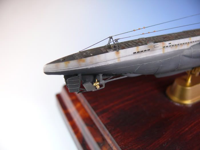

Siguiendo con el macro una instantánea de la proa del submarino:
Lo mismo pero por la parte de la proa, con sus timones y propulsores:

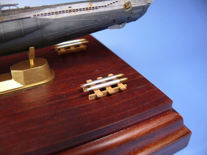

Una más recogiendo el detalle de los torpedos expuestos en la peana:

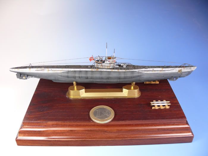

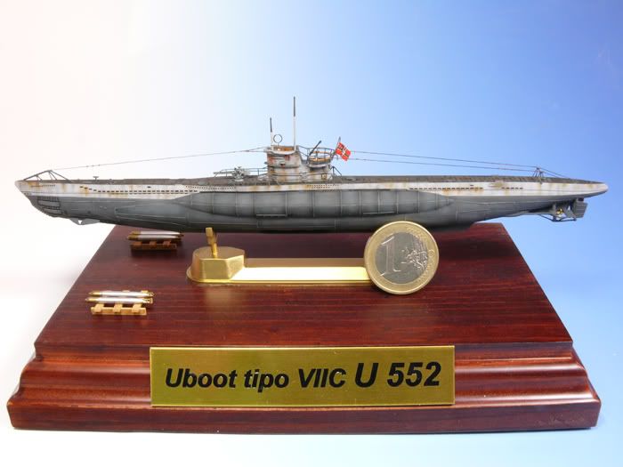

Y para acabar y como no podía ser de otra manera, unas fotos generales de la maqueta dando una pista de su verdadero tamaño:
