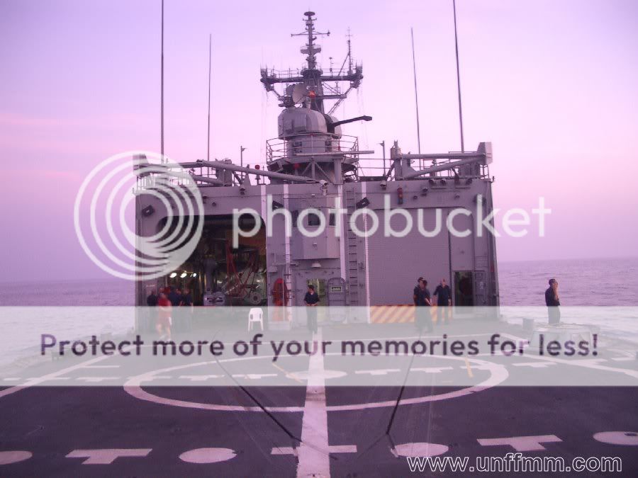

Hola Siroc,magnifico trabajo,yo ahora tengo mi Santa Maria parada,de momento,estoy terminando otro proyecto y ya seguire.Con respecto al portalon de la bodega te pongo una foto,si nesecitas mas material fotografico he recopilado casi todo lo que hay por la web.
                   Salu2                         Domingo
