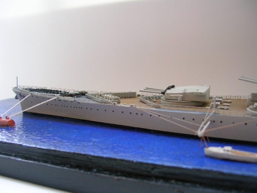

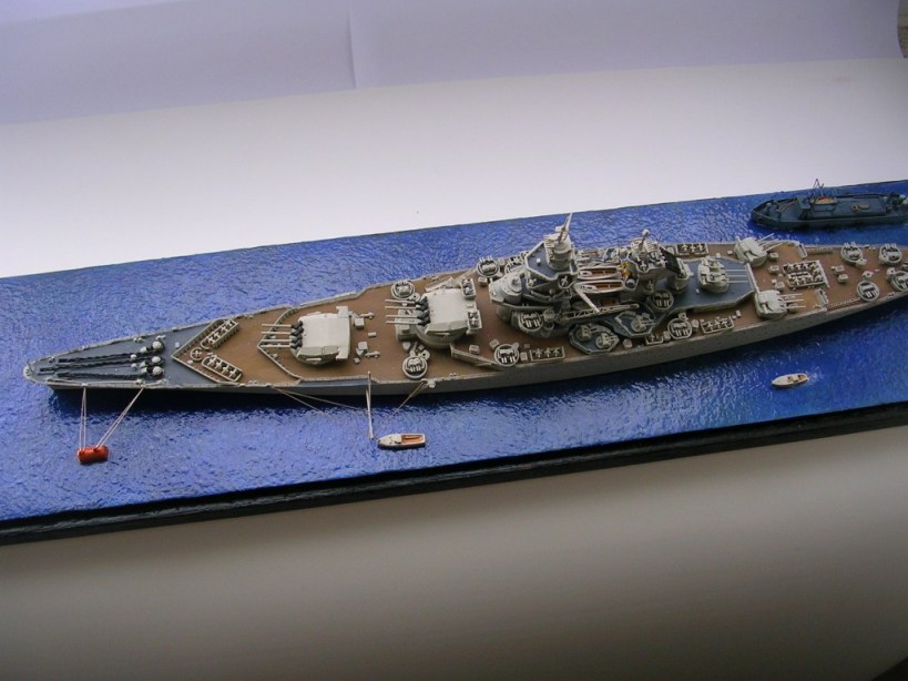

Como dicen por ahí: “Se fini” o se acabo. Despues de varios retoques y aunque está pendiente dar más brillo a la superficie del mar, lo he terminado y pasa a la vitrina. Las fotos no tienen muy buena luz por ser nublado y que solo utilice luz natural. Se perfeccionará el método.
El barco lleva un barniz acrílico muy diluido para no darle excesivo brillo pero con la adecuada protección. No empleo efectos por el momento y ya perfeccionaré. El cableado con hilo de material de moscas de pesca y plástico estirado en algunas zonas. Las banderas representan el nombre de mi gato. Junto con la de popa están hechas en papel de fumar rotuladas y tambien con bolígrafo. Le he puesto escaleras de fotograbados en popa y una en proa a estribor. Cadenas de fabricación propia según se ha explicado en el post de “sucedáneos de cadenas”. Las gruas de scracht. Los barcos auxiliares son uno de fuel y una gabarra con un cajón de madera (está atado o “trincado” para que no se mueva) y dos lanchas sobrantes de otro kit antiguo.
Tiene defectos que espero ir corrigiendo con las restantes maquetas, pero con respecto a las que tengo hechas está realizada con más detenimiento. Se perfeccionará el tema de pintura y fotograbados y creo que los cañones tienen una buena terminación sin ser perfectas. La maqueta en general es buena, pero con varias cosas que el fabricante debería mejorar en calidad de ensamblado y varias piezas. Esta maqueta está pidiendo a gritos un buen set de fotograbados que mejoraría mucho.
Al terminar este barco sigo pensando que es muy bonito, un barco enorme que no tiene nada que envidiar a los de su época y con unas líneas muy estilizadas y vanguardistas.
Os dejo con las fotos. El próximo trabajo será probablemente el Schanhorst y el Gneisenau, este último reconstruido y empleando ya sus respectivos fotograbados.

Este barco es muy bonito y quedaría mejor completado con fotograbados. Una de las cosas que me ha gustado de realizar son las gruas. Las cuerdas que están en cubierta del barco auxiliar han quedado bastante aparentes a pesar de ser alambres. Hay otras cosas que son mejorables.
De regalo otra foto
Ya tengo en grada al Scharnhorst y al Gneisenau en reconstrucción.
