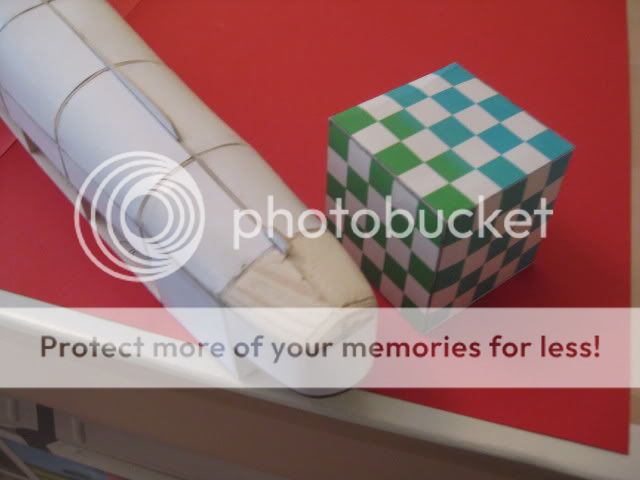

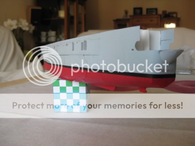

Este barco ha nacido al poner en practica la idea de hacer la obra viva del USS Essex en cartulina roja en lugar de utilizar las piezas originales que trae, probando probando he montado este casco que es el resultado de la reducción de otro modelo que tengo el USS Belleau Wood a 1:300 y que es de la misma clase que nuestro segundo Dédalo.
En esta foto se puede ver el casco de Belleau junto con el Dédalo reducido y un cubo de 5 cm * 5 cm usado comunmente en el modelismo de papel.

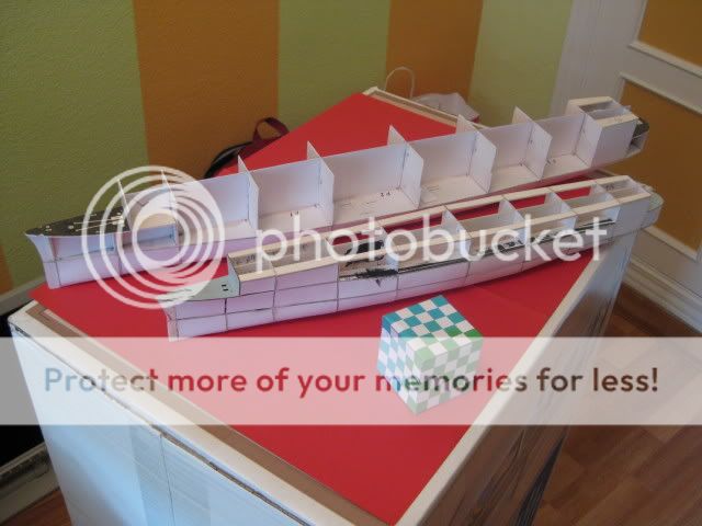

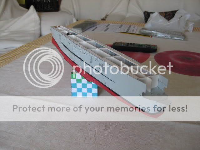

Aqui os muestro algún detalle del casco antes de forrarlo

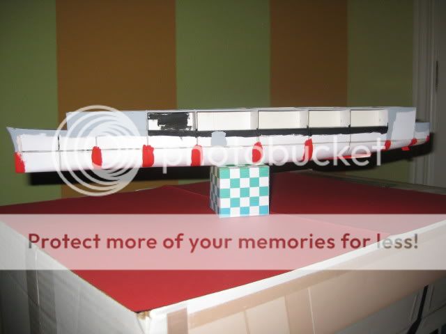

Antes de forrarlo tengo las costumbre de pintar las zonas donde van a quedar las juntas del papel para que asi no se vean zonas blancas.

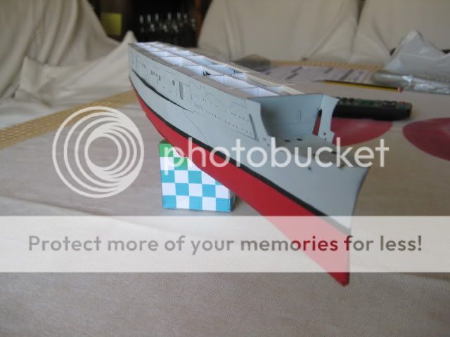

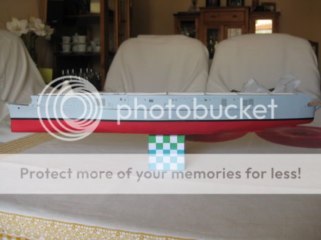

Y este es el resultado
Como toda buena prueba tiene sus buenos errores pero he creido conveniente continuarlo en un futuro en versión portahelicopteros y que me siga sirviendo como mesa de ensallos para el futuro R-01 en una escala mas grande y con mas detalles.
Por supuesto las criticas no suelen molestarme, al reves, me ayudan a mejorar los modelos aunque evidentemente el papel tiene sus limitaciones y por ejemplo el color es el que tiene la cartulina pero por lo demas todos los fallos que podais ver me pueden venir al dedo para futuros proyectos, yo os puedo decir algunos que ya tengo vistos, el ensanchamiento de los bugues a quedado muy atrasado, el nombre del barco muy grande, los laterales del hangar estan "algo" bollados hacia dentro ........ bueno ya os dejo a vosotros y espero que nos veamos con el Essex ya que en esta semana me voy a volver a poner con el .

¿ la falsa quilla y las cuadernas son de carton o de madera contrachado ?
¿ los planos que usas son recortables para barcos de papel ?
Esta maqueta va tomando muy buena forma, espero y te deseo que supere a tu Titanic, tarea dificil, pero he obsevado que dominas el papel. Sigue, por favor, orientanos en esta modalidad a los que no tenemos mucha idea pero que nos gusta cualquier modalidad del modelismo naval.

« Respuesta #2 en: 05 de Abril del 2009, 15:56:18 »
Hola tartesos, si este modelo tal y como muestro en la primera foto deriva de uno comercial de la casa Maly Modelarz, el USS Belleau Wood a 1:300, este modelo trae las plantillas en papel de la falsa quilla y las cuadernas para pegarlas en carton de 1 mm (yo utilizo cartón de proyecto) Todo lo que llevo montado del modelo esta hecho en cartón y cartulina.
Desde luego espero no decepcionarte pero es complicado que este supere al Titanic, para el Titanic parti de una maqueta original mucho mas moderna que el Belleau, además monte las piezas originales del kit, aqui estoy montando copias en cartulina, también hay que tener en cuanta que para montar el Titanic que has visto utilice como referencia otra maqueta que tengo comprada de otro fabricante a 1:200 superdetallada y que me dio valiosisimos datos para mejorar la que termine.
De todas formas pienso poner el maximo interes en esta.

Es modelo en cuestion es muy antiguo y los colores son muy malos ¿cambiariais vosotros el color de la obra viva por cartulina roja?

Los siento, es algo que me suele pasar y es que yo mismo leo mi pregunta y me doy cuenta que no expreso claramente lo que quiero.
El modelo que estoy montando es del 1992, es un modelo bastante antiguo y eso en papel se nota mucho, la verdad es que pienso mejorarlo pero añadiendole detalles, barandillas, escalerillas, perforando los ojos de buey... lo único que tengo bastante claro es que voy a sustituir los rádares de papel por otros hechos en cobre, entonces la pregunta sería ¿montariais el barco lo mas original posible con la obra viva de la izquierda o sacrificariais esta originalidad por un color algo mas real?
Gracias
Re: PH-01 Dédalo 1:400
« Respuesta #8 en: 17 de Diciembre del 2009, 22:07:23 »
Hombre, mi opinión es que si vas a mejorar el barco con pasamanos, radares, portillos, ojos de buey, etc, etc, es porque estás persiguiendo mayor fidelidad, por lo que optaría por el rojo más parecido a la realidad.
Pero es sólo una opinión. Al final, la maqueta debe quedar como a tí te guste más.  :smile:
