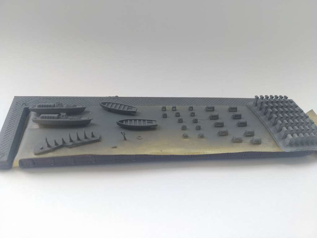

La disposición inicial es la de representar al buque al ancla rodeado de otros pequeños barcos aunque no es la definitiva y variará en función de cómo se desarrolle el proyecto.

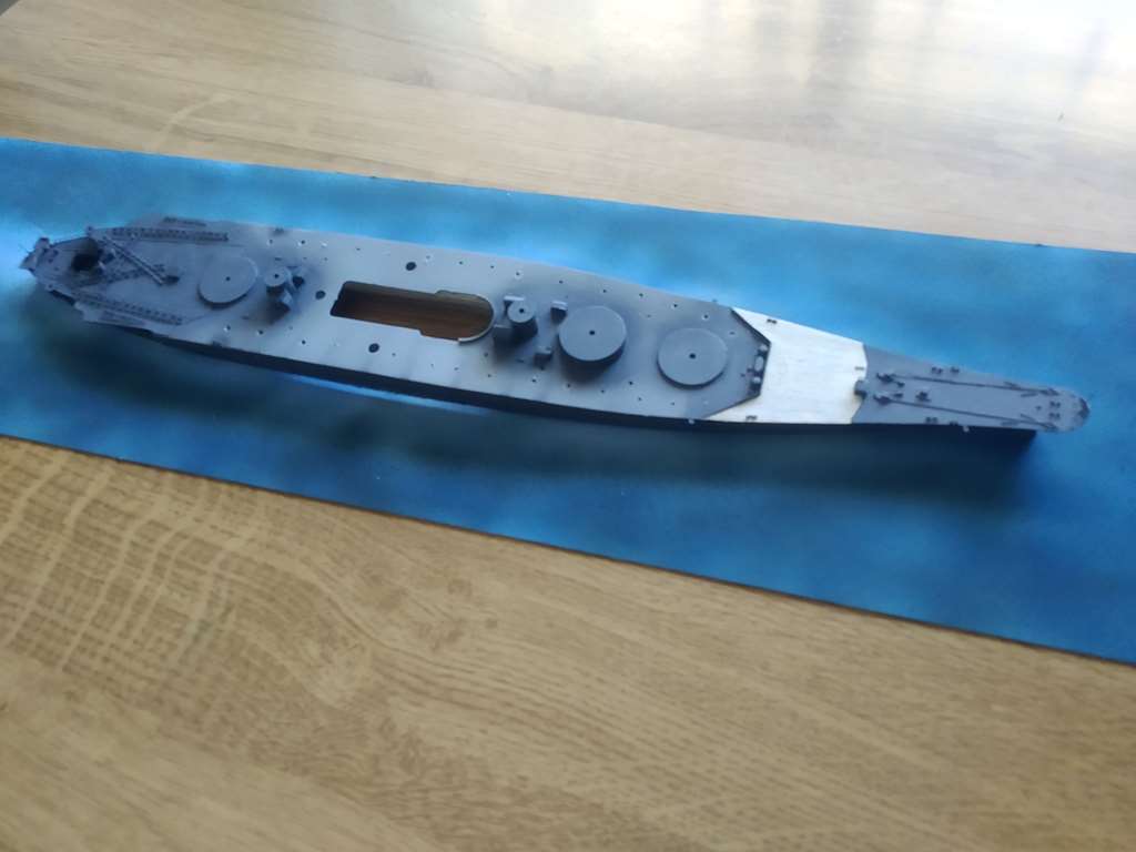

Una primera disposición para evaluar la mejor forma de representarlo es preparar la forma presentandolo sobre una cartulina a la que se le da la habitual capa de pintura blanca y luego sucesivamente los colores que podrían verse en alguna bahía del interior de Japon.   Se trata de un ensayo general porque el asiento definitivo variará para adaptarlo a una vitrina.

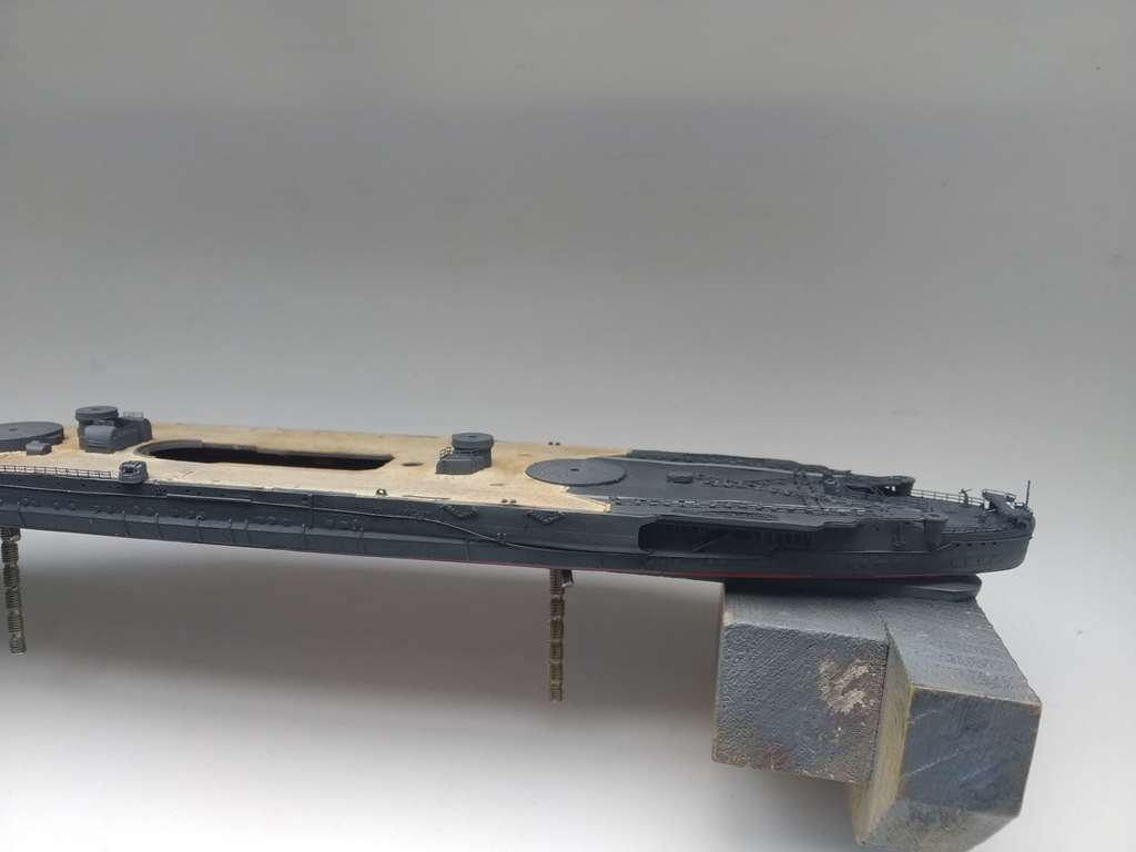

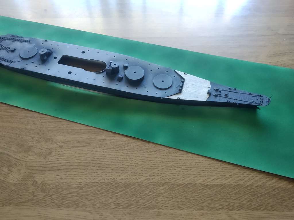

Para esta construcción cuento con una gran publicación detallada como es el Anatomy of the ship  de Janusz Skulski que cuenta con una muy abundante documentación de este buque, su historia, algunas fotografías y toda una serie gráfica que permite ir detallando el contenido.

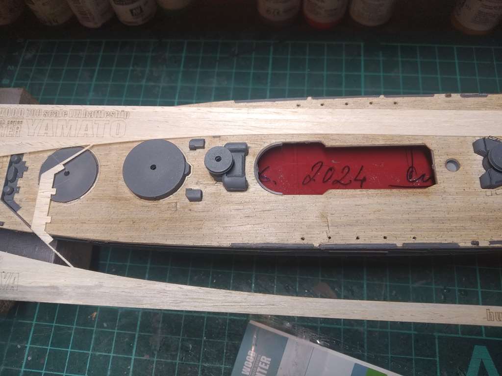

Debido a que se va a poner una cubierta de madera, en la construcción se requiere ir completando todo el casco, imprimar y pintar antes de seguir con el resto.
La maqueta de Tamiya es molde de 1998 como ya había mencionado y en teoría es la configuración final de 1945 del Yamato, sin embargo tanto en la documentación como en la propia maqueta se omite que a partir de 1943 se sellaron los ojos de buey en la parte inferior del casco y aquí me he guiado por otras maquetas y la que figura en el apartado de reportajes estáticos de u-modelismo.
Algunas construcciónes también omiten los detalles de las zonas de planchas de blindaje en proa y tan solo he visto alguna de fujimi que traen ese detallado.
La realización en plasticard daría más grosor del que debería tener a 1/700 y he optado por simularlas con cinta sobre la cual se imprimará y pintará dejando así las lineas de placas sin excesivo relieve sobre la maqueta.
Los ojos de buey se han hecho con una aguja hipodermica de 1,2 con la que a modo de sacabocados he conseguido hacer unos pequeños círculos que luego con ayuda de referencias he ido colocando y lijándose
Siguiendo la documentación he encontrado que las barbetas de las torres llevan detalles de los encuentros de blindaje y que los fotograbados también traen para detallar la segunda barbeta.  Sin embargo en la primera y las de 200 mm no trae, así que las he sustituido por laminas de laton y pequeños trozos de plastico.
Tanto las barbetas de proa como la de popa de los cañones de 200 mm llevan instalaciones a los lados con rejillas de ventilación, barandillas y puertas de acceso que se han colocado y simulado cuando no existen puertas en las hojas de fotograbado.
Aquí se aprecia una panoramica general, donde se ha retirado la estructura junto a la barbeta de popa y se ha lijado toda la zona porque ahí irá una plancha de fotograbado que la cubrirá por completo.
También se han lijado todos los rodillos de cable que traía la maqueta porque irá colocado la cubierta de madera y aunque traen varios fotograbados para sustituirlos, se han preparado otros en impresora 3d que son bastante mejores y aportan más detalle.

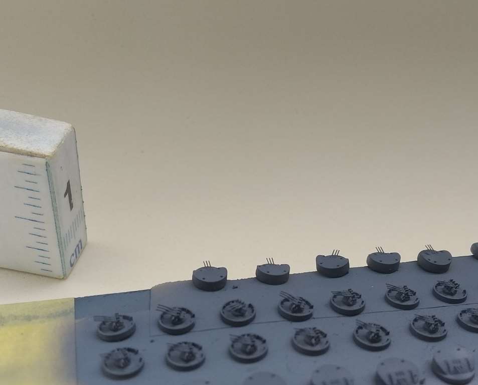

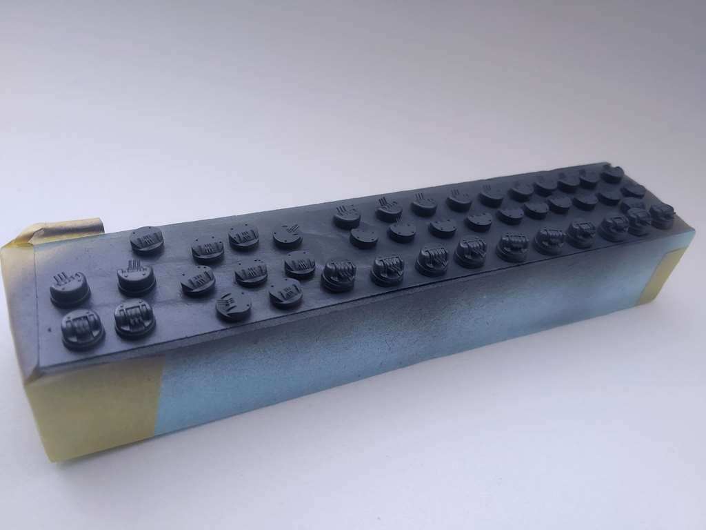

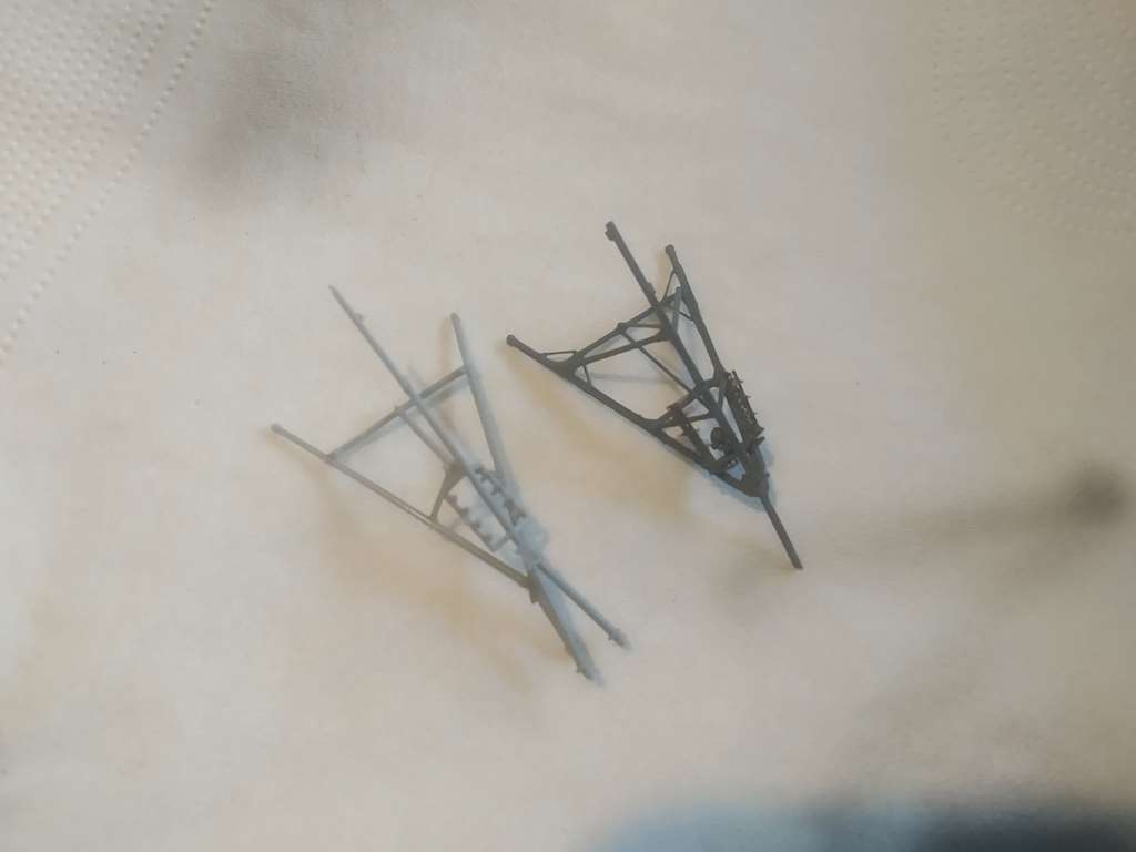

Mientras sigo trabajando en el casco, hay un apartado sobre la artillería antiaerea que aunque la maqueta trae algunos que son mejores que otros, tienen como defecto que sustituirlos por fotograbados es laborioso y no siempre quedan bien, así que he ido haciendo pruebas para hacerlos en impresora 3d
Esta es la prueba que ha hecho con la respectiva bañera
y este es el resultado presentado al lado de una de las piezas de 25 mm que aunque no corresponden al kit de Tamiya casí son idénticas.   El resultado aunque es bastante delicado tiene mucha mejor terminación que el montaje en fotograbado y si os fijais en la bañera hasta se ha reproducido los refuerzos interiores.
Tengo pendiente de realizar pruebas también con los montajes antiaereos de 25 mm que están cerrados.

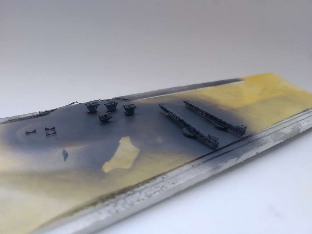

El problema siguiente son los railes de la zona de hidros.  Los que figuran en los fotograbados son frágiles además de que su manejo no encajan en su lugar y el pegamento a usar haría dejar una huella demasiado.  Barajé otras alternativas como plastico estirado apoyado sobre soportes también de plástico estirado pero el resultado no era bueno, así que volví a usar un método que utilice en la construcción de un crucero y que consiste en hilos de cobre pegados sobre una lamina de cartulina apropiada.
Este es el resultado que parece mucho mejor que el plastico estirado y los de fotograbados.  Una vez pintados mejoran.

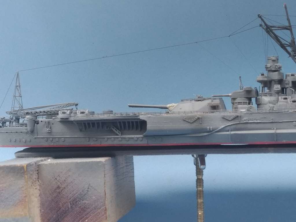

Volviendo a la zona de hangar, la maqueta representa el hueco pero diversas maquetas y la comprobación de planos señalan que el hueco se debería representar con puertas cerradas, así que como hay espacio opté por abrir el hangar con más hueco para colocar algún hidro y donde irán tambien escaleras.
En la parte de abajo, los fotograbados traen unos soportes para colocar en esa zona.  Se colocaron pero tanto la forma como lo debil de los mismos preferí sustituirlos por tiras de plasticard colocadas adecuadamente siguiendo planos.

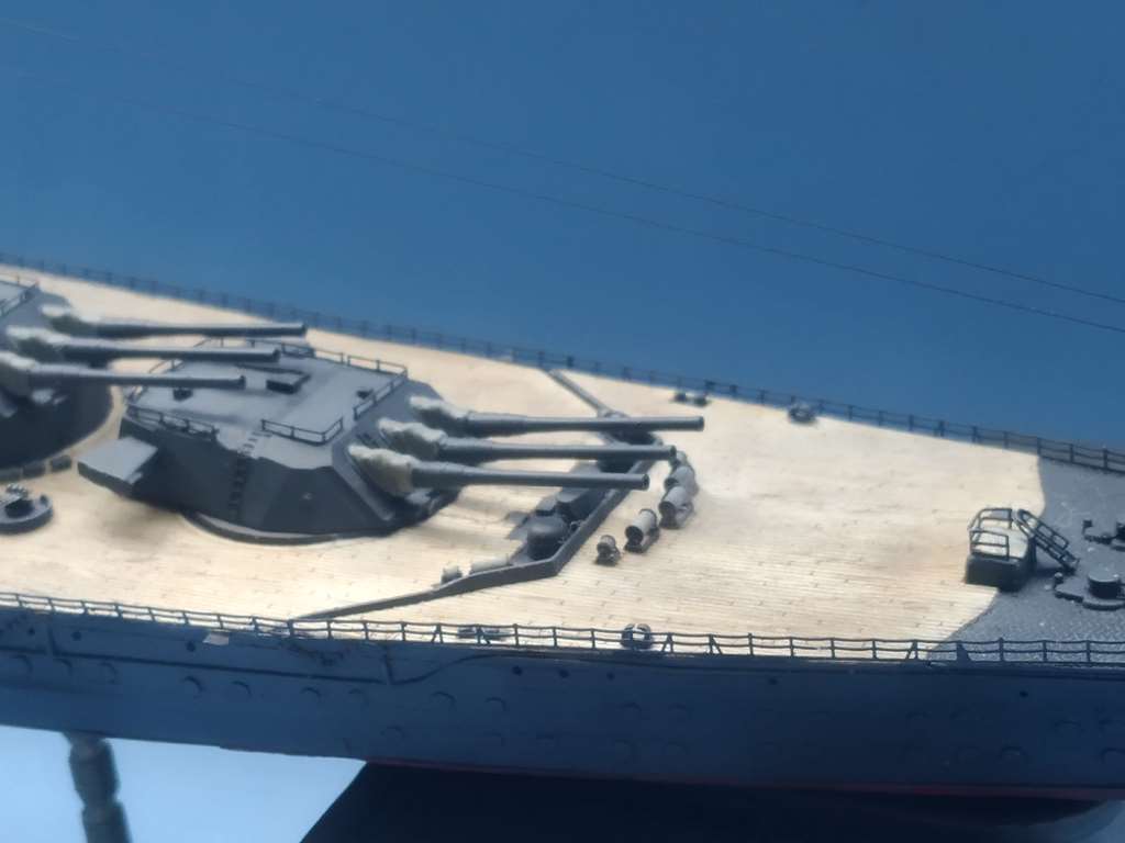

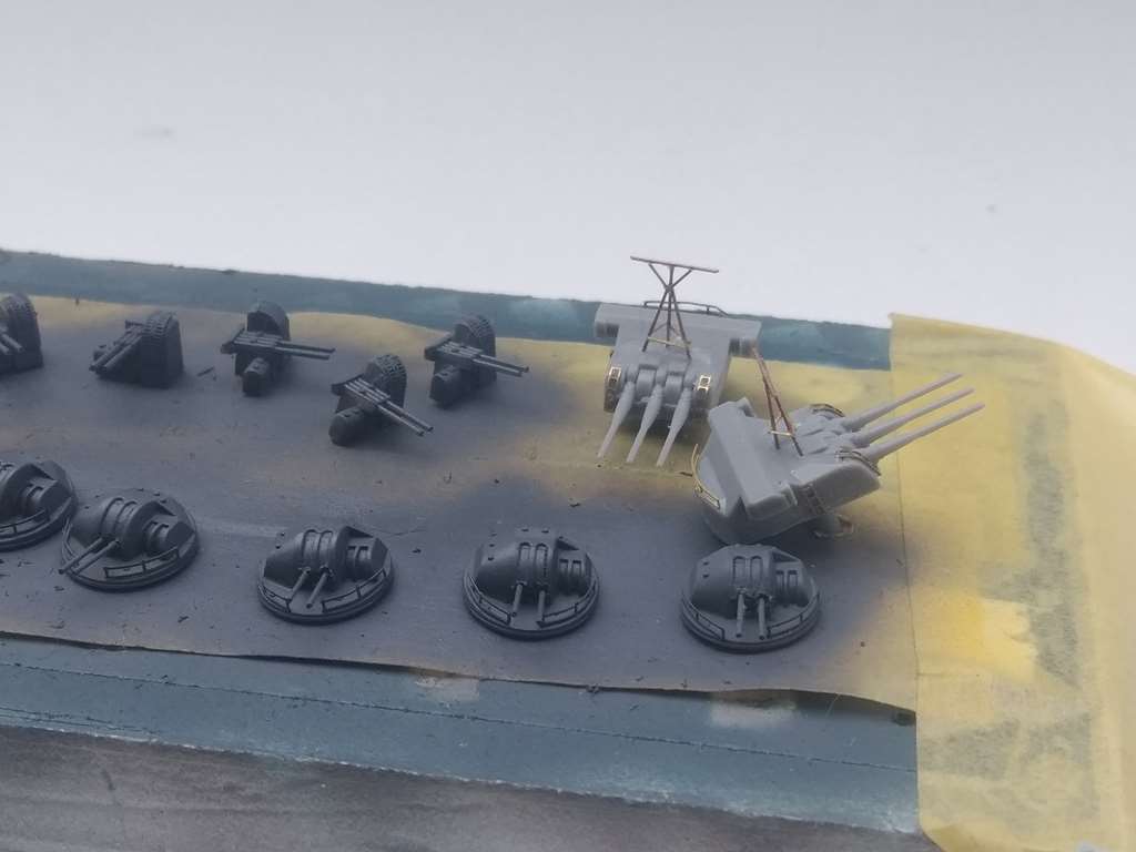

Mientras sigo trabajando el casco también paralelamente he ido preparando la artillería principal que se sustituye por cañones torneados que quedan bastante mejor que los del kit que también estan bastante mejor detallados.
Las torres exigen cierto detallado colocando barandillas que se confeccionan a partir de las genéricas y otros detalles como soportes de los laterales, escaleras y telemetros.   Para sustituir los cañones, se cortan por la parte de los blast bag y se hace un orificio adecuado para que entre el cañon metálico.
En la segunda y tercera torre se instalan dos de las barbetas de los montajes triples de 25 mm que están confeccionadas en 3d y que tienen incluso los refuerzos interiores.
Aquí ya se muestra todo el conjunto realizado incorporando tambien los montajes de 25 mm y repasados los blast bag.

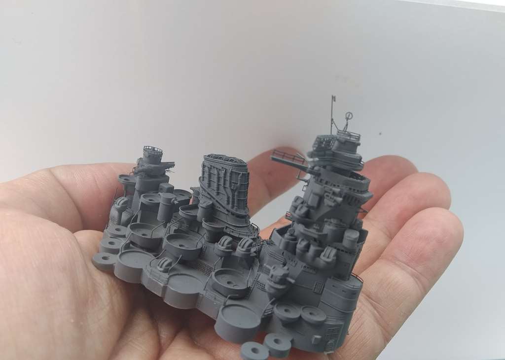

Para realizar la estructura central en su dia había visto una chimenea en 3d y la compré para tratar de ganar más realismo y precisión.   La pieza es magnifica con unos detalles muy precisos y que evitan tener que andar con complejos fotograbados.  Lo único que se exije es mucha paciencia a la hora de liberarla de los soportes y el resultado es espectacular.
Se le han tenido que añadir una pequeña plataforma sobre la que trae y que conduce al lugar de dos reflectores y se añadió otra más a la estructura que está antes del puente.
En todo el resto se han ido completando con pequeños como numerosos detalles según documentación como son las barandillas, telemetros, direcciones de tiro, puertas, rejillas de ventilacion, etc.
Aparte de ello, luego se ha ido completando la estructura del puente que es bastante compleja, rehaciendo las ventanas, añadir otras barandillas y en las posiciones de la aa unos soportes que vienen siendo el tope de giro de los cañones.

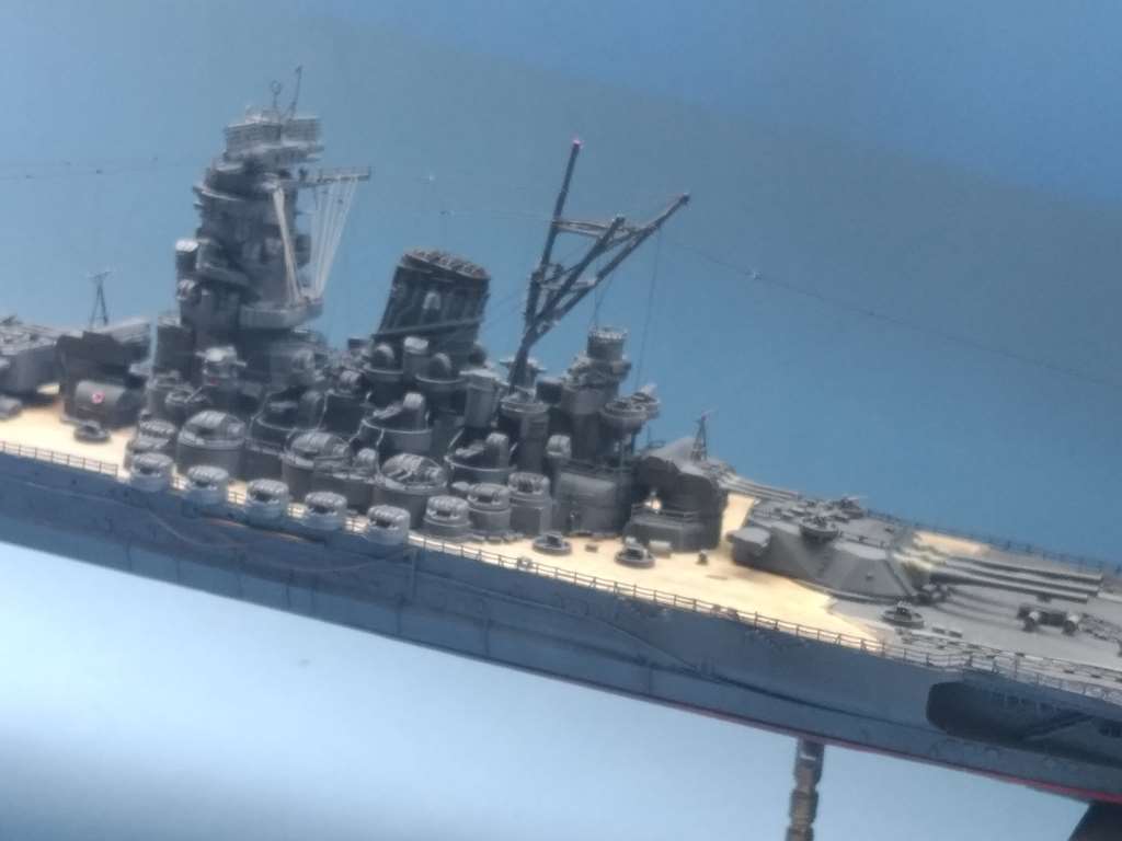

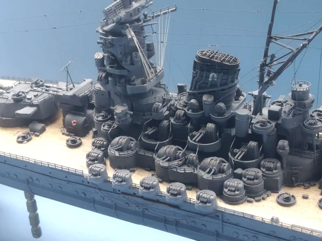

Como se ha visto la estructura principal del Yamato se centra alrededor de la chimenea que con la pieza en 3d significa un avance al tener ya realizadas tanto los niveles de detalle de tubos, railing y salida de humos.  Sin embargo el resto de estructura también representa cierta complejidad en lo que se refiere al puente principal y todos los elementos que la componen y que se han ido documentando a través de varias publicaciones.
Aquí se puede ver el aspecto general completado con la primera capa de pintura

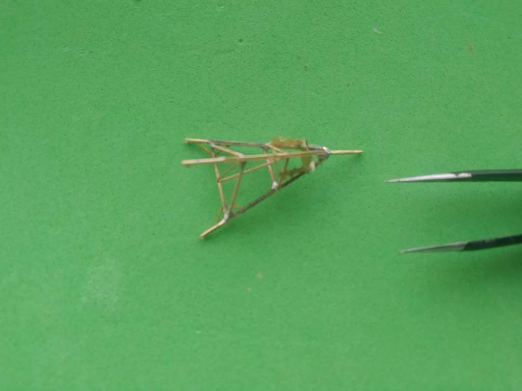

En la construcción de la artillería secundaria, a los de 155 se le han sustituido los mástiles que tenía en fotograbado por otros elaborados en hilo de cobre que son más consistentes.  Los antiaereos han sido sustituidos por tubos finos que mejoran los de la maqueta.   En la artillería de 25 mm se hicieron en 3d unos montajes abiertos y las barbetas que a pesar de su tamaño son los correctos porque los del kit están sobredimensionados.   En los cerrados se han hecho también en 3d, sin embargo decidí mantener los del kit a pesar de que los tubos del cañon parecen más de 40 que de 25 mm.  Se puede ver una comparación entre los del kit y los que se hicieron en 3d.

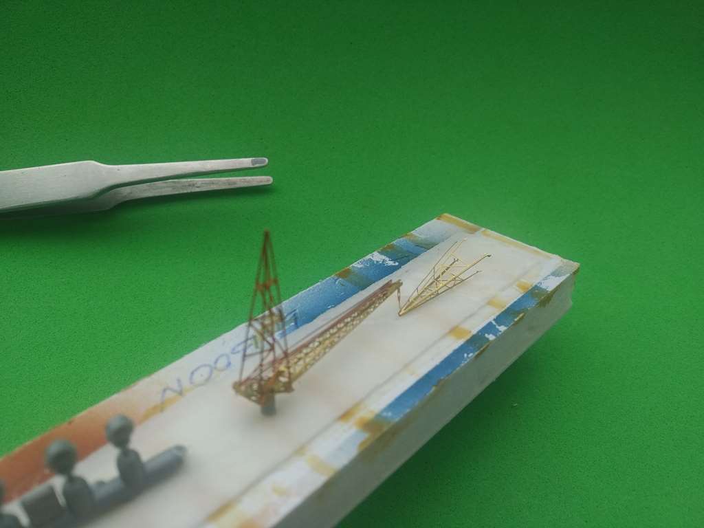

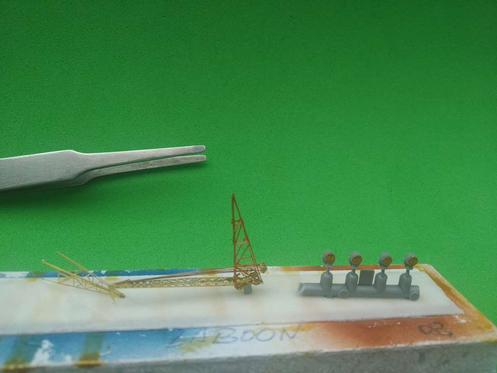

La grua trasera tiene una pieza de fotograbado pero es extremadamente delicada y fragil que no aguantaría la tensión de algún hilo como lleva, la he sustituido por otra hecha en hilo de cobre.
En las lanchas se han hecho pequeñas mejoras pero también en otros elementos de cubierta donde se han hecho en 3d los rodillos tanto grandes como medianos y pequeños además de cajas de munición que no trae el kit.

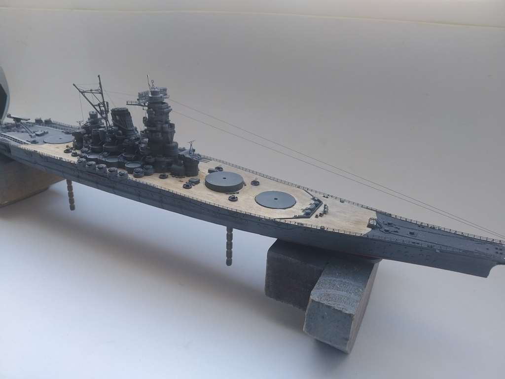

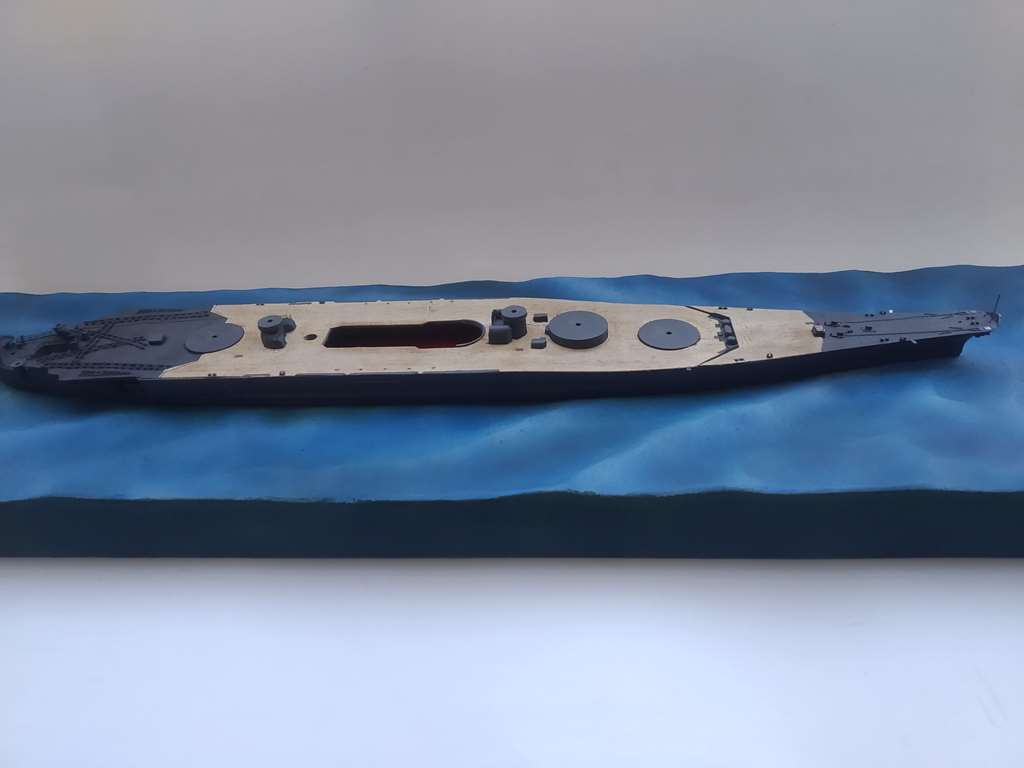

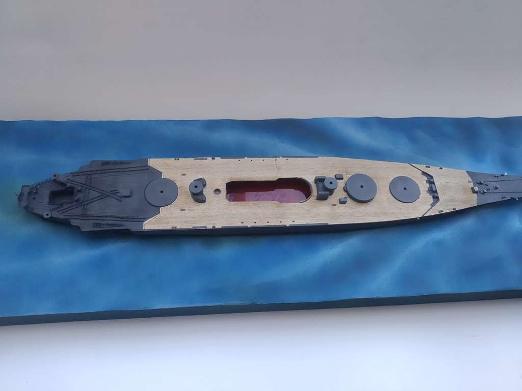

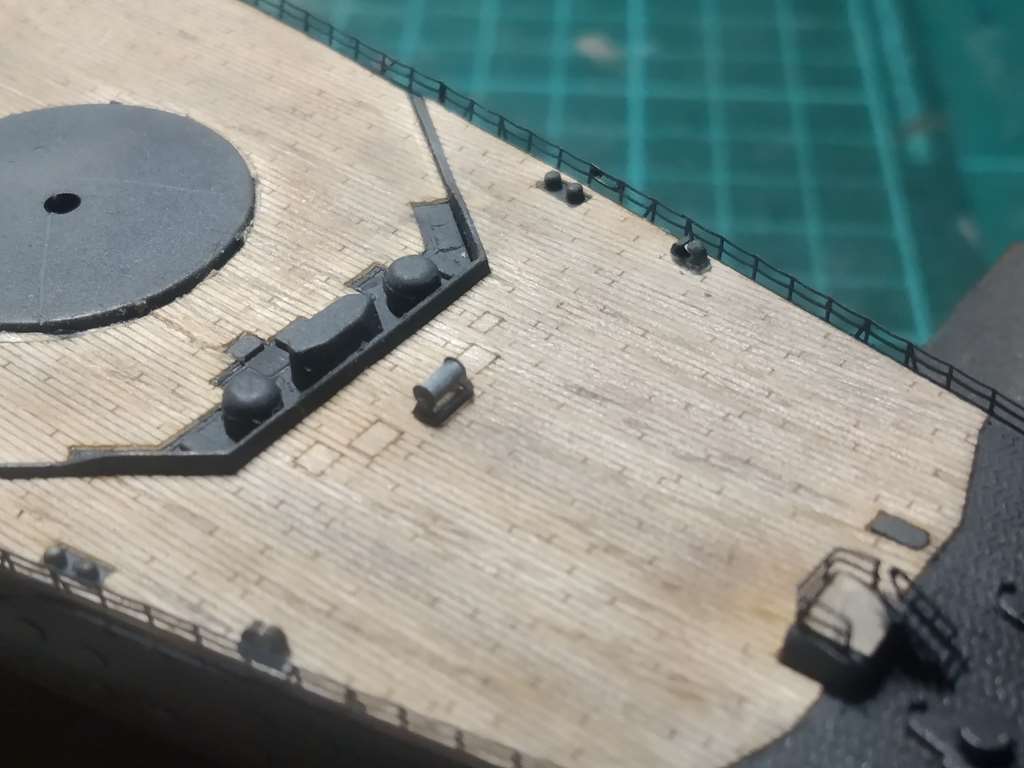

La cubierta de madera es otro desafío de esta maqueta.   Encaja bien pero son algo temperamentales a la hora de colocar y exige retoques.   El color claro de la cubierta se ha oscurecido tras varios lavados en black wash y pincel seco, tratando de no oscurecer demasiado tras varias pruebas.  Previamente se han retirado todos los rodillos grabados del kit que se sustituirán por otros en 3d y también se han ido añadiendo detalles de fotograbados además de los propios que lleva a lo largo del casco.
A popa, ademas de las barandillas se han ido colocando otras plataformas y varios antiaereos que corresponden al sitio, viendo siempre por la documentación que tengo.

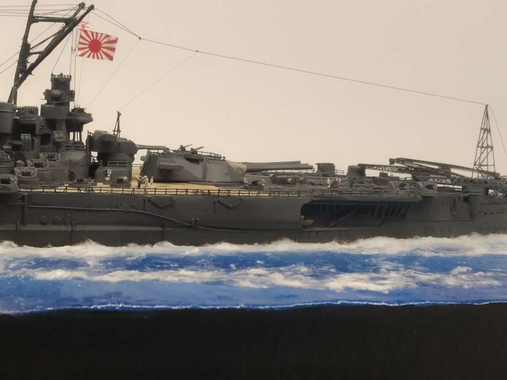

La construcción en general aunque es compleja en algunos momentos permite que el casco esté terminado para posteriormente colocar todos los elementos que faltan y la estructura central que puede esamblarse por separado.    Uno de los pasos más complicados ha sido el del mastil central que he querido rehacer por completo en metal con varios tubos de latón que están soldados y que luego están completados con varillas de hilo de cobre, escaleras y demás elementos para radar.

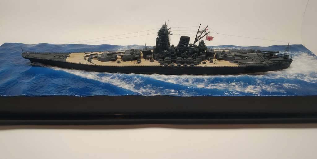

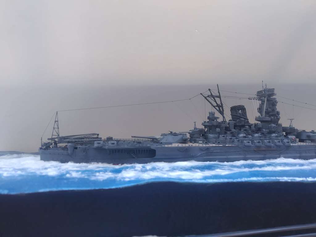

Para la terminación se han hecho pruebas en la base de mar que representará al barco en movimiento y se han tomado dos referencias con mar en tonos verdes y azules, quedando ya definitivo el mar en azul.   Se ha hecho con el método habitual con porex al que se le da forma, pinturas en varios tonos, repasos y barnizado en brillante que después tendrá más capas.

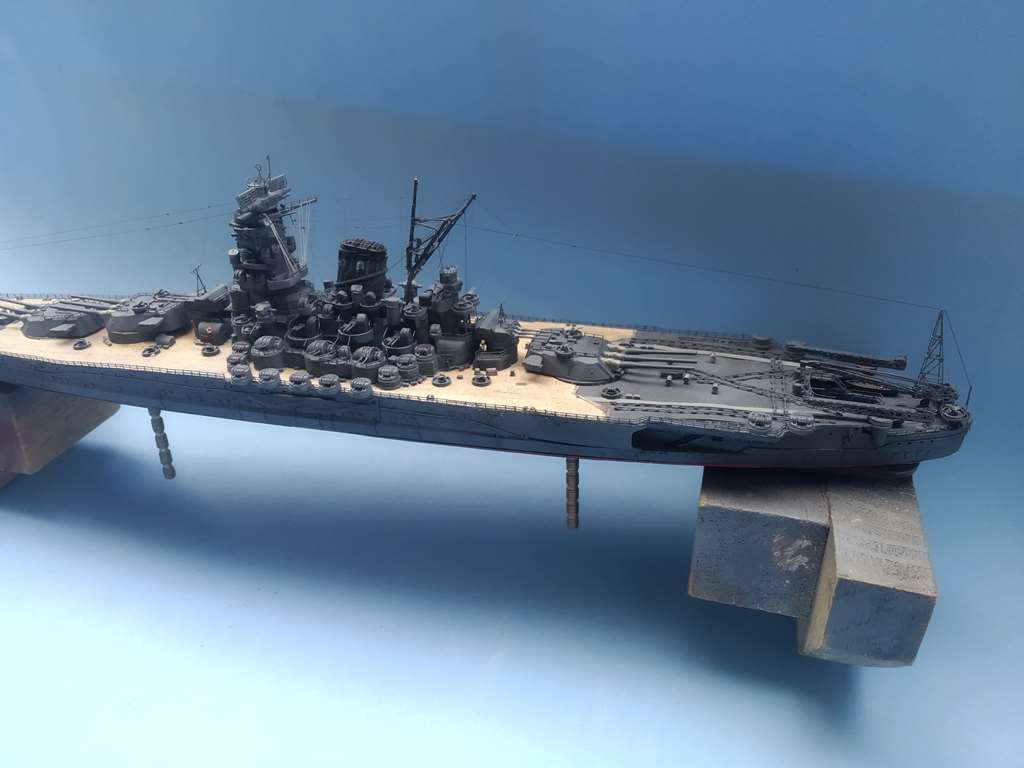

Poco a poco se ha ido pasando a completar todos los pasos en cubierta, colocando rodillos, antiaereos y demás que ya aproximan el barco a su estado final.
Y en este estado ya se pone todo el cableado que lleva el barco que tiene su cierta complicación

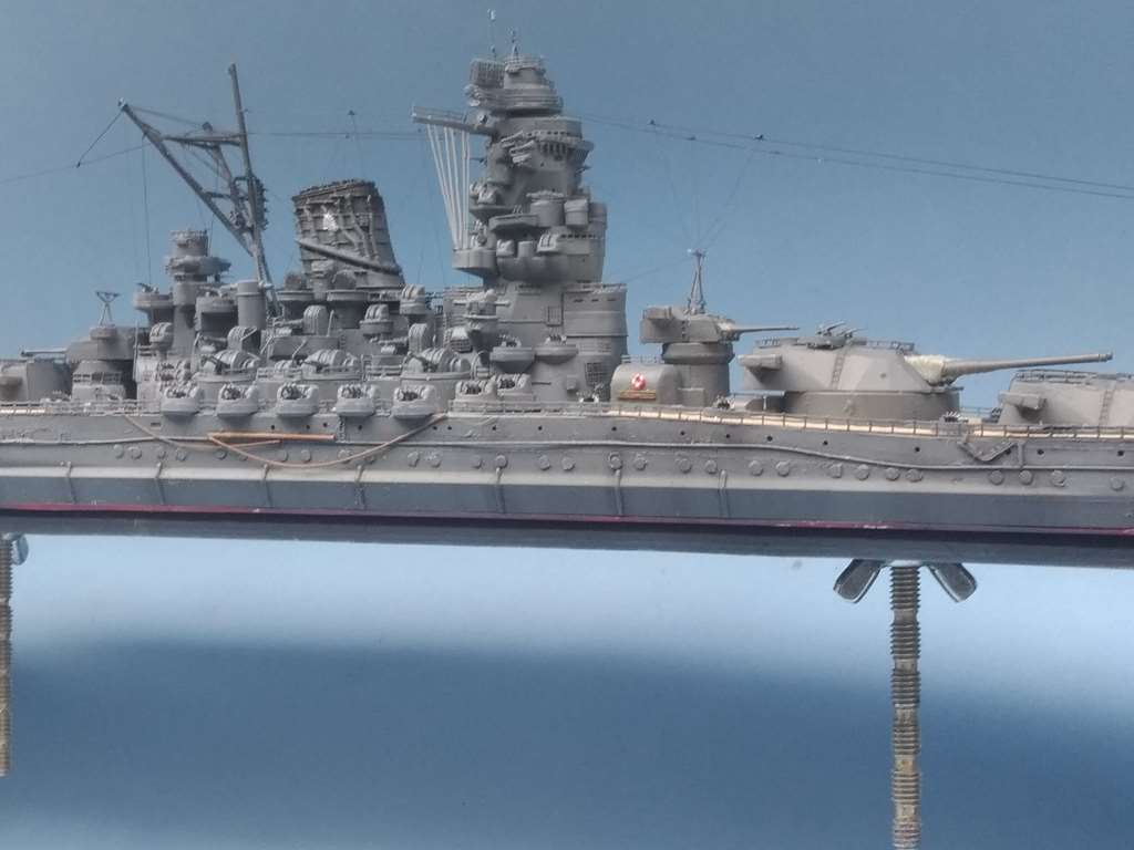

Y ya por último las fotos finales del buque en navegación tras una larga sesión de retoques y preparación del mar y con tripulación ya embarcada.
Y esto es todo, saludos y hasta el próximo barco.
