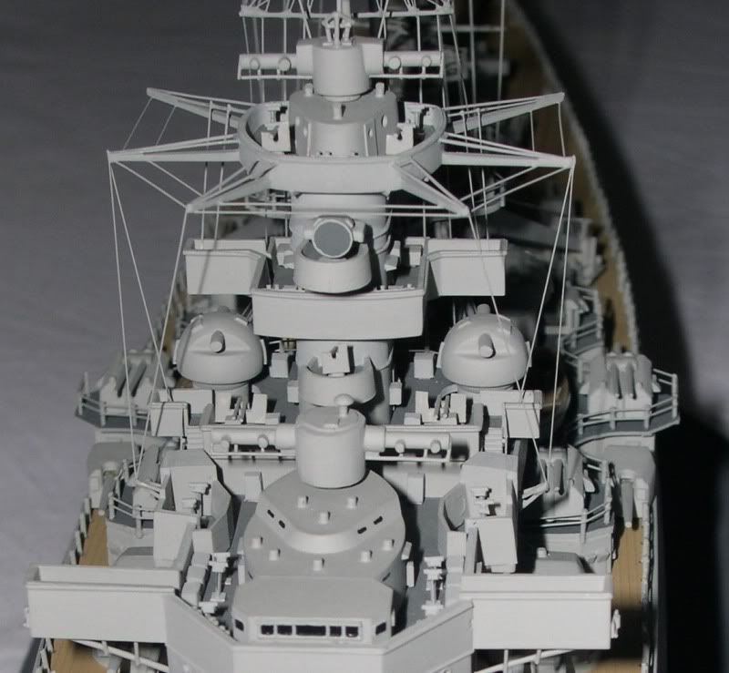

Hola Sparrow y todos :
Bueno, como los cuchillos de cocina y las armas automáticas, con el pegamento poly de Humbrol todo depende de la cantidad y el uso, y las drizas y las antenas no tienen porqué fundirse si se pone un poco de cuidado.
Yo las pego de la siguiente manera : Luego de cortar la driza al tamaño requerido, doy un toque ligero de pegamento Humbrol tanto al extremo de la driza como a la verga donde vaya a ir colocada. Coloco luego la driza en posición, hago las rectificaciones necesarias, dejo secar un par de minutos, y doy otro toque ligero de pegamento para sellar el conjunto.
Por mi experiencia, no queda menos fuerte que con el Loctite, y deja menos bulto. Échale un vistazo a las dos fotos que incluyo, Gneisenau Heller 1/400.
« Última modificación: 03 de Marzo del 2007, 22:30:12 por willie »
