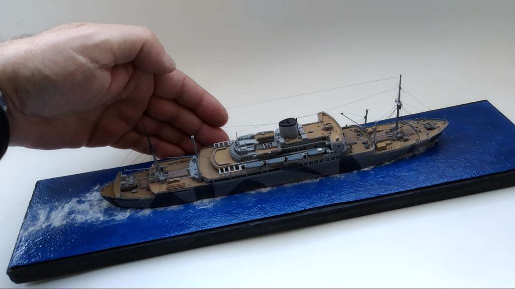

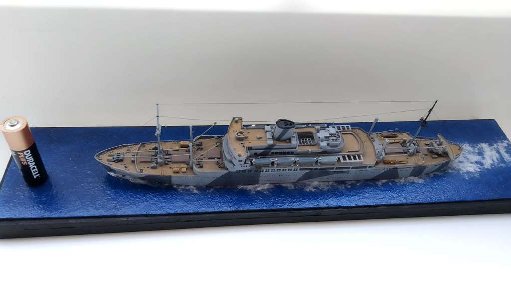

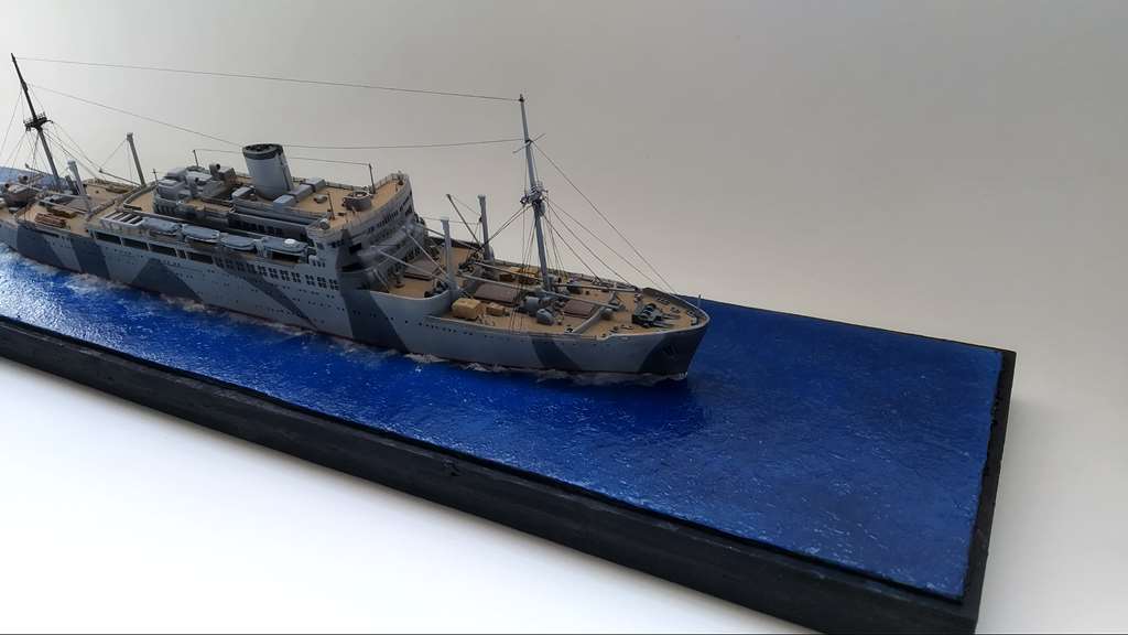

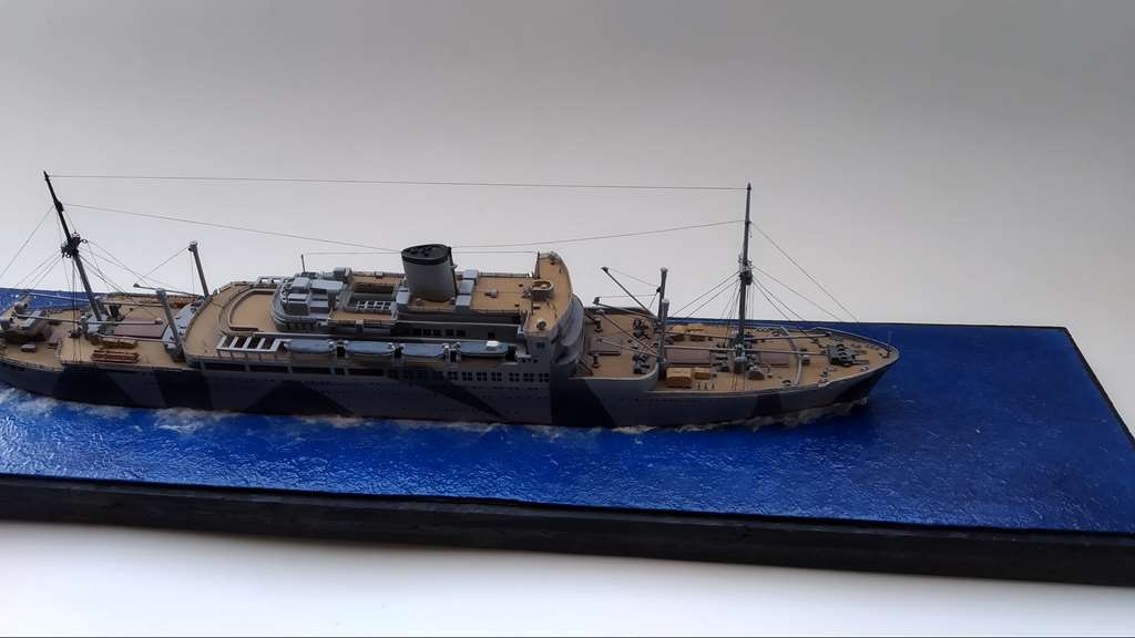

Pongo estas fotos después de terminar el Kasuga Maru que corresponde a un Ocean Liner Japones que he transformado de su aspecto original a uno similar al empleado por muchos transportes japoneses durante la segunda güerra mundial.    Este barco tuvo una corta vida, fué iniciado como transatlantico en enero de 1940 y botado en septiembre, pero antes de ser concluido en febrero de 1941 se uso como transporte militar hasta que unos meses después se convirtió a portaaviones entre mayo y septiembre de 1941.    Luego tuvo una activa vida atacado, reparado y vuelto al servicio hasta que el 18 de Agosto de 1944 fué alcanzado por un submarino norteamericano provocando explosiones del combustible de aviación a consecuencia de lo que se hundió rapidamente.

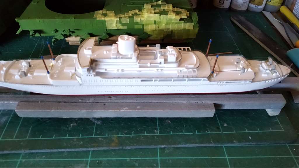

La maqueta es un molde antiguo de Aoshima con instrucciones en japones.   Aunque parece relativamente sencillo, la cosa se complica en cuanto se comienza con la construcción para lo que me he servido como referencia una construcción muy compleja que está en el modelwarships y que su autor ha completado con una gran cantidad de figuras.
He realizado varias correcciones sobre el casco en encajes y sustituido todos los mástiles por otros con hilo de cobre, los principales torneandolos para que tengan más base que punta.   El esquema de pintura elegido ha sido el que correspondía a varios cargueros japoneses aunque éste en concreto no hay pruebas de que fuera pintado así, pero me lo he permitido para darle una apariencia mejor, he sustituido también las anclas que estaban grabadas, por otras sobrantes tras preparar las aberturas.    El resto de pintura de la cubierta lo he realizado a pincel por lo complicado de usar aerografo y las aberturas de ventiladores son sobrantes de plastico que he preparado y agujereado.   Lo he tratado de completar con varios efectos de desgaste, lapices acuarelables y oleos, además de colocar varias cajas sobre cubierta y unas pequeñas figuras.
Para el resto, lo habitual, pintura acrilica, vallejo water efects, barniz de base, algodón y algo de paciencia.
