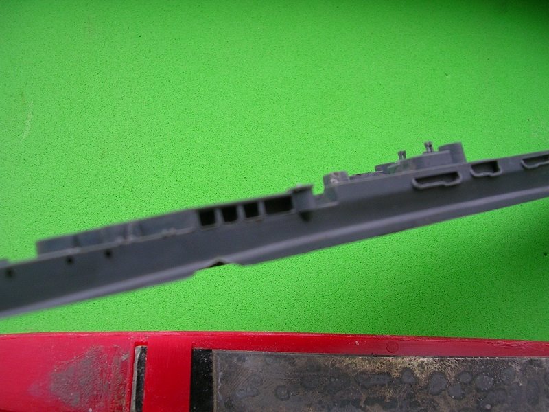

  Una vez terminado he lijado toda la zona de cadenas, se han repasado defectos en el casco y después he optado por hacer las cosas algo más dificiles y también he quitado todas los relieves de la cubierta y aquí ha comenzado una aventura de ensayo y error a ver la mejor solución.  He usado plastico estirado, hilo textil y de cobre finalmente que ha sido el elegido.   Estas fotos son dos de los intentos realizados y el usado he tenido que espaciarlo convenientemente y procurar guardar la alineación y verticalidad.   Un auténtico quebradero de cabeza, pero al final la decisión de quitar todos os resaltes, tapas y respiraderos creo que ha sido buena como se podrá ver en las fotos.
La maqueta tiene una estructura principal moldeada según el Chokai pero que requiere una transformación completa.   Para ello he acudido a documentación y he ido añadiendo, quitando y transformando esa estructura, un completo lio que ha llevado tiempo y dificultad como se puede ver de la comparación.

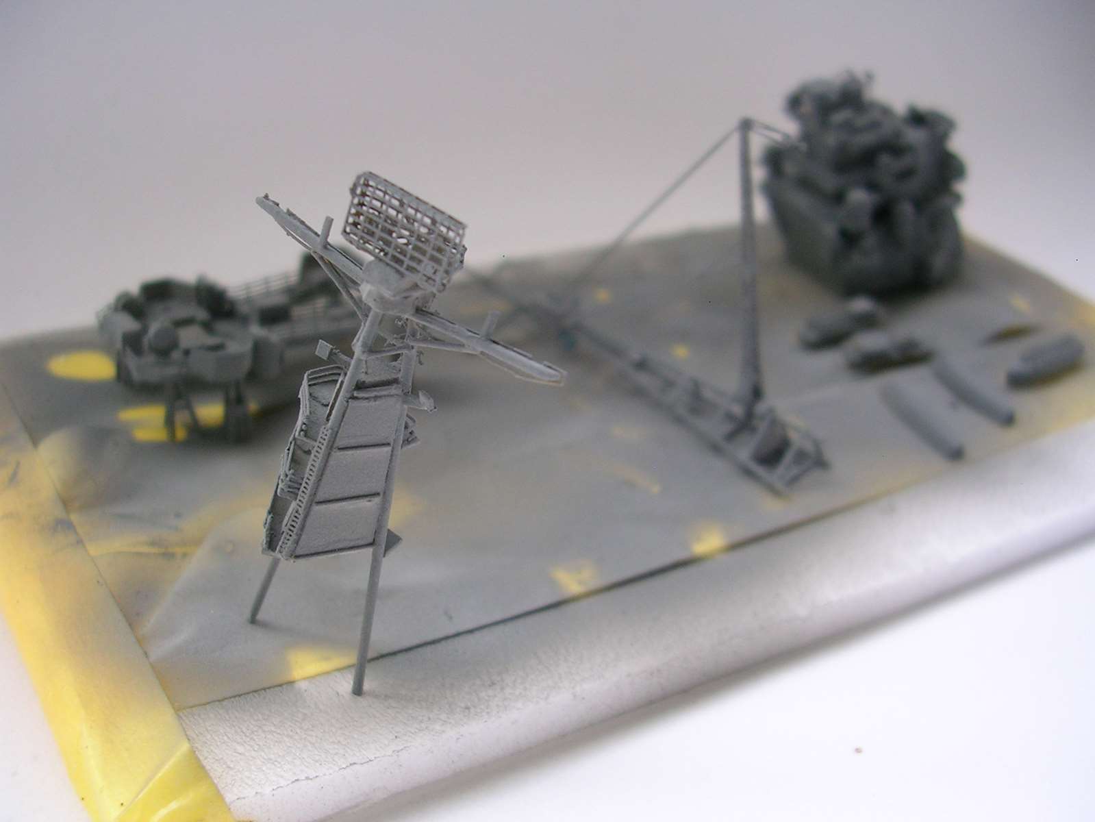

En la estructura central que aloja las dos chimeneas he querido también reconstruirla por completo, añadiendo los soportes de fotograbados, barandillas y soportes.   Esta estructura se tuvo que corregir después para adaptarla ya con el resto de elementos.

En el casco se han tenido que hacer varias modificaciones.   Una de ellas ha sido añadir un filamento de plástico a lo largo de todo el casco para simular el cable de desmagnetización.   En esta foto es una de las pruebas de los resaltes de la cubierta que se hizo con tiras pequeñas de fotograbado, pero que no quedaba nada bien.
 En la parte central del casco se han añadido los elementos según planos reconstruyendo soportes y estructuras.   Tambien se pueden apreciar los lanzatorpedos que se han realizado con tubos pequeños de jeringuillas y plastico para tratar de simularlos., aunque inicialmente se había tratado de hacer con tubos de plástico.

El mastil delantero y trasero.
Un autentico quebradero de cabeza.   Nada de usar los de la maqueta que son trocitos de plastico.   En ambos casos se ha hecho una reconstrucción completa con alfileres, hilo de cobre, fotograbados, y añadido los pequeños detalles que se han apreciado en el plano.  El delantero es el que más trabajo ha llevado por estar cerrado en varias de sus partes siguiendo las instrucciones de los planos que manejo.   Aqui se le ve sin insertar en la maqueta y que ha requerido adaptación al esamblar con la maqueta como se verá mas adelante.
El trasero es algo más sencillo y he empleado otros materiales como sobrantes de fotograbados.

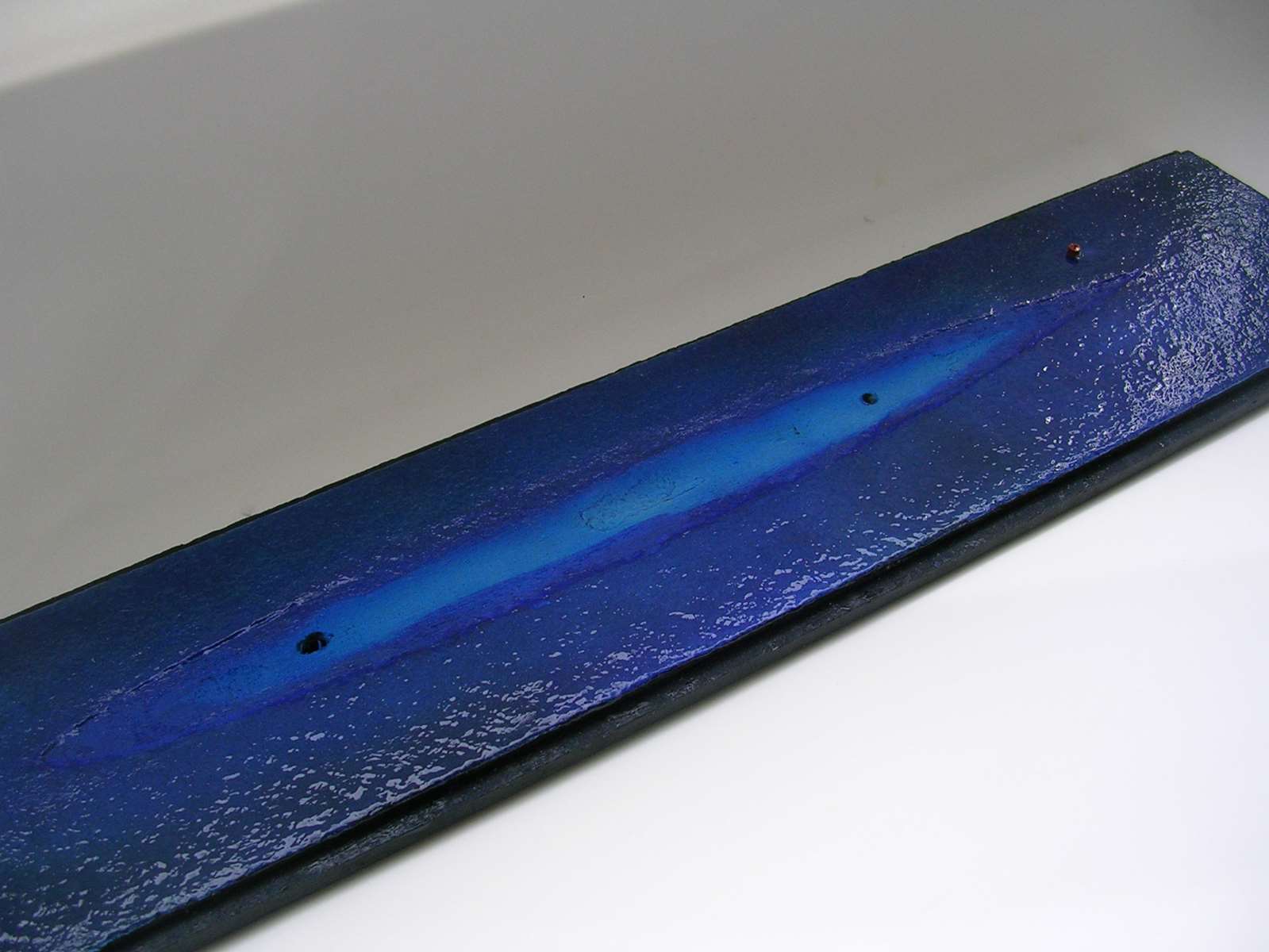

Para el modelo lo representaré al ancla y para ello he seguido un sistema habitual consistente en una base de madera y otra de porex encima, pintada en varios tonos y con el habitual barniz de relieve.
Sin embargo, varios pequeños fallos me han decidido a reconstruirla y se ha utilizado el mismo sistema pero sin porex.   La base de madera, una silueta de la linea de flotación en cartón y el metodo de pintura blanca primero y luego tonos para después el barniz.    Este es el resultado final que me parece más adecuado.

La base para el barco ya totalmente terminada después de retocar colores, corregir imperfecciones en el asentamiento del barco y se añade también una pequeña boya para amarre al lado, por añadir algún pequeño detalle.

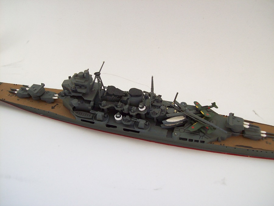

Bueno, barco terminado.
Me ha llevado bastante tiempo desde que he empezado en esta reconstrucción, en gran parte por la adaptación que he tenido que realizar del barco al pasar del Ckokai al Takao.

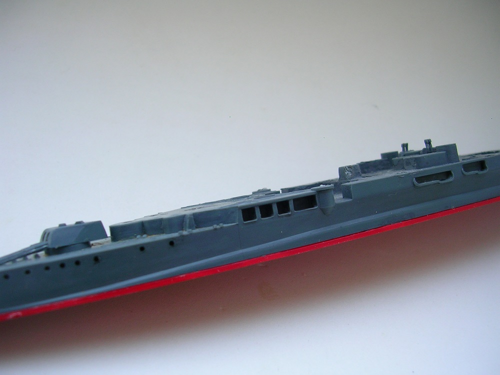

Este era antes
Y ahora
Antes
Y ahora
Los aviones han sido algo complicados en su realización para ponerle las insignias que son pintadas y no han quedado todo lo bien que deseaba, aunque no descarto mejorarlas con calcas.
Las banderas son realizadas en papel en impresora y la enseña japonesa sobre un papel delgado y boligrafo con cuidado.
Pues hasta aquí esta conversión, os dejo con las fotografías, en las primeras no aparecen los aviones que en las finales ya están:
