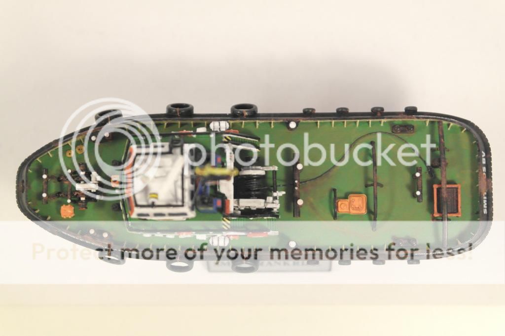

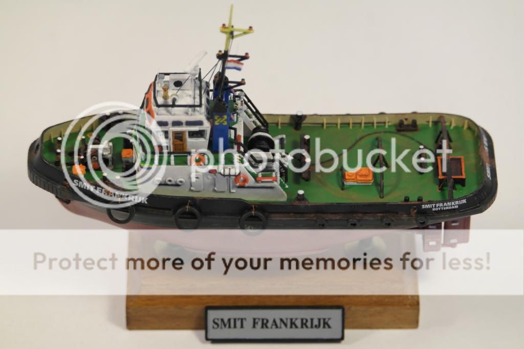

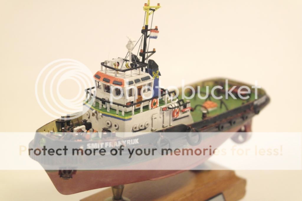

« Respuesta #23 en: 12 de Octubre del 2014, 11:59:36 »
Bueno,
A falta de aplicar el barniz mate final....aqui dejo unas fotografias de mi primera maqueta.....
Además de la falta de "pulso" en el detalle de las pinturas, de la falta de experiencia con el aerografo, en cuanto a la aplicación de lavados y óxidos, no estoy muy contento con el resultado.
Por favor, espero críticas!!! :-)
